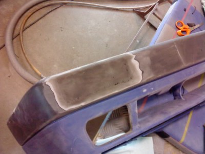

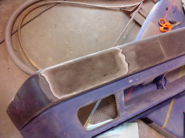

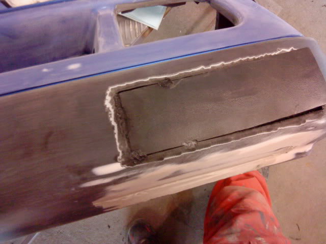

Запушването на дупките за мигачите ще може ли да стане нещо като заварка.. Със поялник да разтопя между двете парчета пластмаса ? Здраво ли ще бъде , после да се китне и боядиса. Съмняваме че ще се напука. Ако може някакво предложение за това. Ето снимка ->

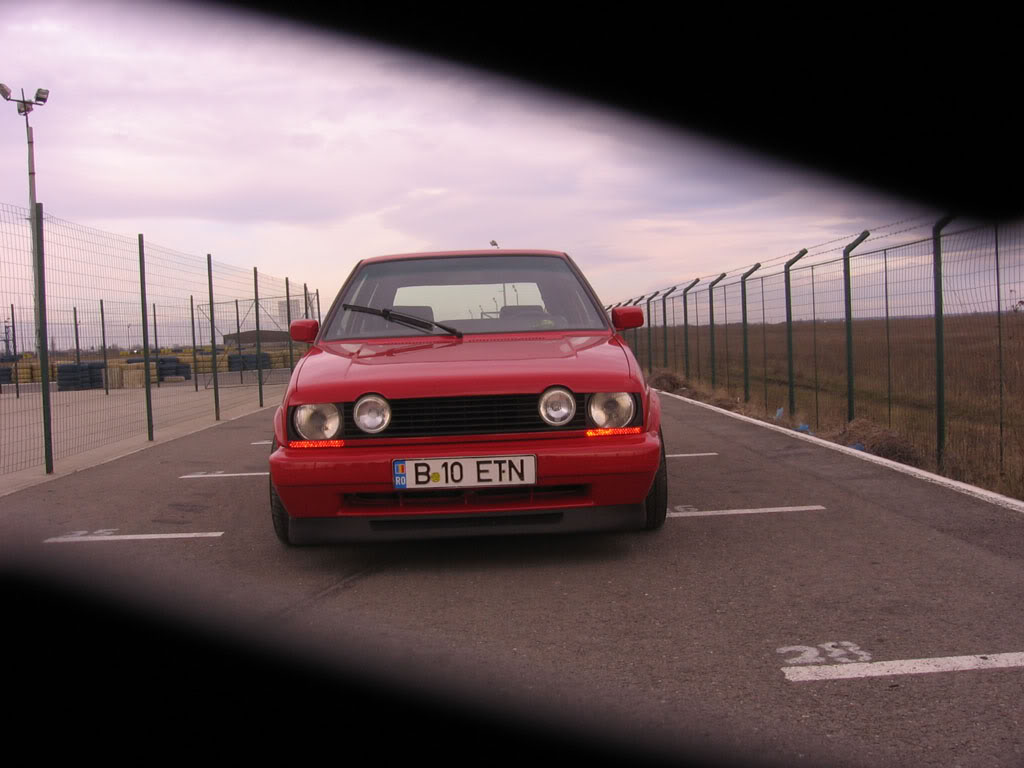

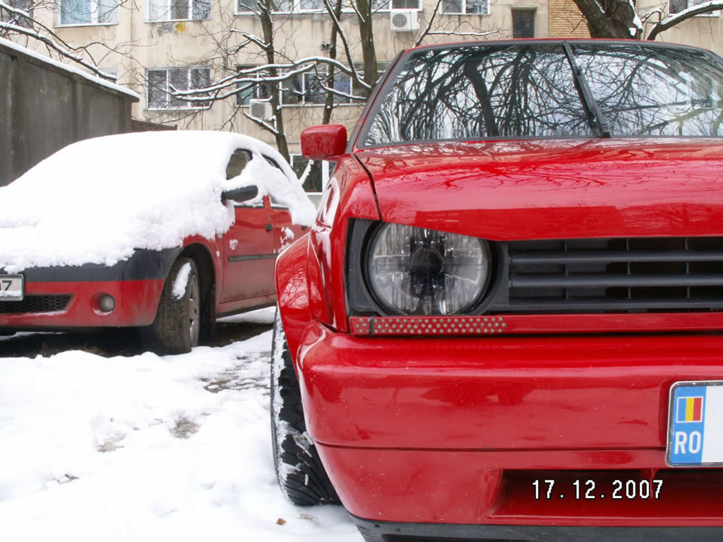

http://picbg.net/u/7012/4098/596385.jpg
Колега виж моята кола Мигача е направен с две ленти по 6 лед диода за да може през деня да се вижда достатъчно силно а също и вечер на запален ксенон
Идеята ми дойде точно от този червения голф

Друг вариант е да се сложи парчето в дупката за мигача,и да се зашие със твърда медна тел.Отгоре с поялник се заличават шевовете и след това кит.Успех в проекта,изглежда интересно :)

XPLOD119 написа:http://picbg.net/u/7012/4098/596385.jpg
Ти доста идеи си взел от червения :D Гледам си си взел и пласмасата от мигача. Мен ме зарибява варианта да е с дупчици и боднати диоди. Ама трябва да са много силни че да се виждат вечер от пуснатите фарове.
Изглежда че ще стане по здраво. Ще видя кой от двата начина ще изпробвам.
