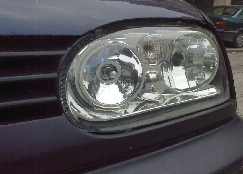

Колеги мисля дали да боядисам рефлекторите на фаровете тип-4ка в 4ерно незнам как ше стои ако може да дадете савети или някои на някоя програма да ги направи да видя дали ще ми хареса.

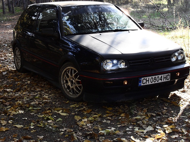

Колега погледни в гаража ми моите са 1 към 1 сам си ги правих :) :beer

Ако се се стараеш като ги правиш ще станат отлични,а ще отворят колата още повече,мойте също сам ги правих благодарение на колегата Y.J

ето и една снимка от моя гараж да видиш как седят, има и снимки как беше с такива като твоите :)

яко стои но искам да ми кажете как да ги направя и ще стане ли с моят спреи които е черен мат.

Да колега точно с черен мат се правят,моите ги правих с черен мат на космос :да:

внимавай колега с две неща с какво ще ги облепиш защото с тиксо се надига никела
и трябва там където ще боядисваш да свалиш леко гланца че после се люпи черното

topgun1 написа:внимавай колега с две неща с какво ще ги облепиш защото с тиксо се надига никела
Колегата е прав най-добре там където ще пръскаш преди да пръснеш да минеш с по-едра щкурка,за да надереш малко повърхността,за да може по-хубаво да хване спрея.И за да е още по-сигурна работата си купи тепературоустойчив спрей,който ще ти гарантира,че няма да се отлепи горния слой.Другото което да внимаваш,което е казал и колегата да внимаваш с какво облепяш рефлектора,защото може да се надигне хромираното покритие от него и....за това като облепиш рефлектора и под хартиеното тиксо видиш ли малко черно сваляй го веднага.Успех с работата!И се пак покажи след това какво си направил :beer

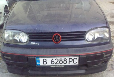

Мерси ! Какво ще кажете за зимният външен вид на голфа

Станислав-голф написа:Мерси ! Какво ще кажете за зимният външен вид на голфа
с таа емблема напрао си се срал на колата!
Станислав-голф
Мнения: 247
Регистриран на: Пон 30 авг 2010 0:42
Автомобил: Vw Golf MK3
Re: Черни кристални фарове за голф 3 ?
Мнениеот Станислав-голф » Сря 07 дек 2011 16:51
по-довре ли ще е с черна емблема
