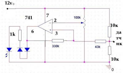

здравейте колеги четох в форума за тази идея и понеже моето табло не е от типът посочен от колегата policevidin реших да се потрудя и да видя какво ще стане.Имаше един фал старт но втория път се получи благодарности на колегата sensho1980 които помогна доста :beer
за целта са ви нужни:
-R-1Ko
-R-330Ko
-R-43Ko
-R-2x10Ko
-променливо R-22Ko(много оборотно за фина настройка)
-Два изправителни диода
-А741
-свето диод (жълт)или какъвто искате
-кабел около 1м(по ваша преценка)възможно най-тънък за да е по удобно
-печатна платка(продават се по магазините те са с много дупки по тях и от долу са калаидисани)каквато съм използвал и аз.излишното се реже
схема
пин номер 3- маса
пин номер 13- +12волта(при контакт)
пин номер 21- сигнал за нивото на гориво(горивомер)
свето диода се поставя на мястото където би трябвало да е лампата за гориво(най дясната страна)и с кабел до схемата.понеже аз нямах такава иконка на лентата я поставих на тази за износено феродо(по ваш избор е коя лампа да светва стига да е свободна)
за интегрирането в таблото се иска творчество,може да се прикрепи към него (по ваш избор)аз я поставих вътре
http://monndo89.snimka.bg/hobby/lampa-z ... 7.25719782
http://monndo89.snimka.bg/hobby/lampa-z ... 7.25719783
надявам се да съм бил полезен,ако има нещо неясно питайте.
тествана е работи просто трябва да си поиграете с настройката (кога да светне лампата)на променливото съпротивление.

какъв е смисъла от 2 изправителни диода

racing_team_vidin написа:какъв е смисъла от 2 изправителни диода
и аз неразбрах какъв в смисъла ,но схемата тръгна и за това не си играх повече

Mir0o_vd написа:
Усъвършенствай я- махни единия диод :lol:

Понеже помагам на колега да подкара тази сложана :icon_lol схема, щото много му 'аресала, та и аз съм вече "навътре" в нея.
ОУ 741 захранен по този начин не може да "изкара" на изхода си 0V, когато ламбата трябва да е огаснала, а има едно минимално остатъчно напрежение от около 2-3V, по-малко не може. Та това напрежение може да накара светодиода да мъждука (когато трябва да е огаснал), затова са добавени два "паразитни" P-N прехода за да компенсират с пада си на напрежение. Може вместо тях да се сложи ценерче 3-4 или 5.1V (по-стандартна стойност) и да се понамали стойността на резистора (този дето е 1K).
