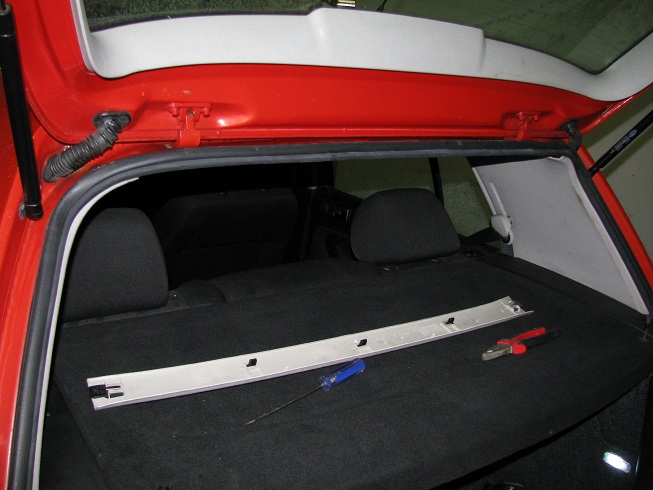

Антената на Голф 4 е закрепена за тавана на автомобила чрез гайка - ключ 22мм я отвива.
За да се стигне до тази гайка трябва да се свали средната пластмаса.
След като се свали тя, може да се види накрайника на антената.

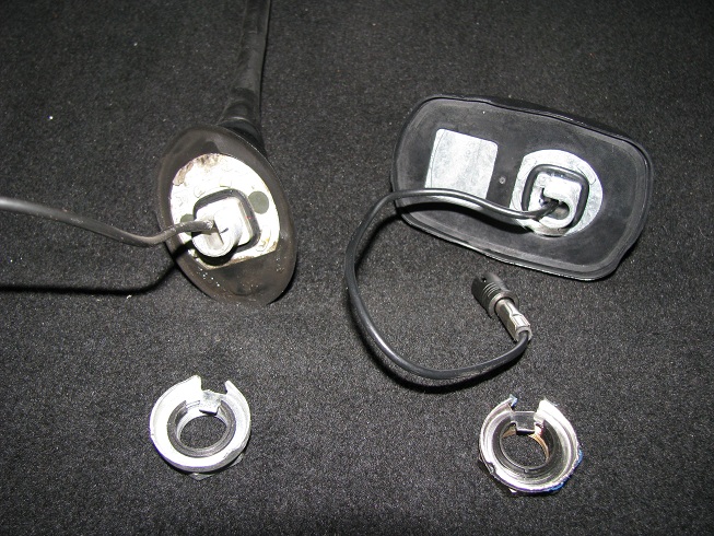

Ето как изглежда гайката на старата и новата антени.
След като с свали старата антена, чрез развиване на гайката, се слага новата и се завива.

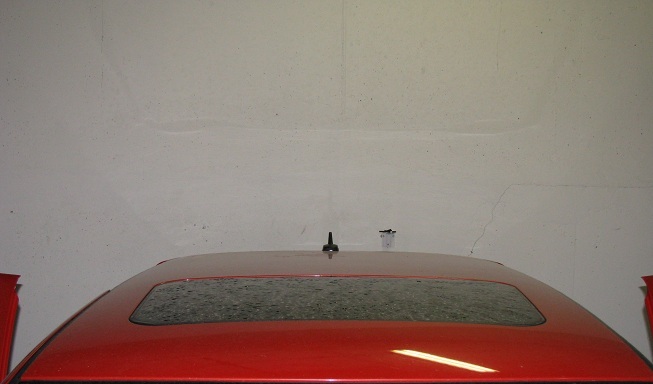

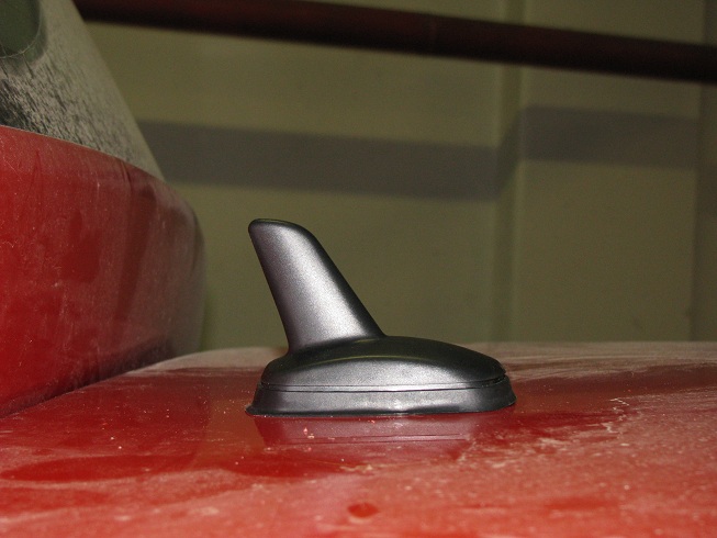

Антената завита:

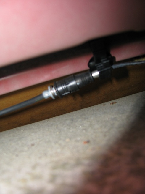

Антената се свързва към конектора и пластмасата се щипва отнова на мястото си.
И имате нова антена тип Shark Fin.
