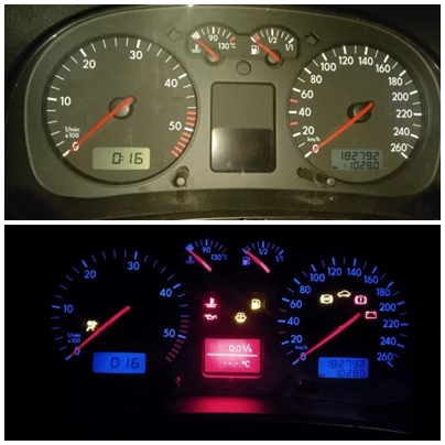

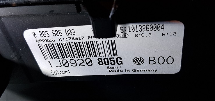

В момента съм immo 2 без фис и МФА:
Golf4 1.9 TDI 2001.jpg (51.52 KиБ) Видяна 6805 пъти
с номер 1J0 920 805G :
това G накрая не разбрах за какво е,но е с КАН връзка и трябва да може да се сложи нещо такова

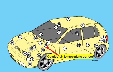

Гледам в аутодата дават за модела датчика за външна температура е под лявата чистачка
golf 4 1,9 tdi ATD 74kw.jpg (32.35 KиБ) Видяна 6805 пъти

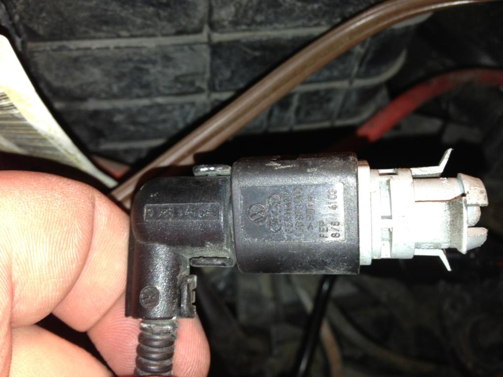

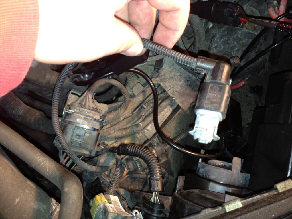

И верно аз си имам датчик там и изглежда заводско сложен
голф 4 датчик външна температура.jpg (156.38 KиБ) Видяна 6805 пъти
Инсталацията си изглежда оригинална и според мен ще дава информация на таблото.
На зад в темата прочетох,че ако колата е с климатик,трябва да се прекарва датчик за външната температура щото заводско нямало поставен.Мойта е с климатик и си има поставен датчик.Надявам се не се заблуждавам нещо.
Някой ползвал ли е този датчик ?Ще си работи ли адекватно или трябва да прекарвам нов?

Този датчик не е за борда.Пак е за температура на въздуха,но не е този който ти трябва.

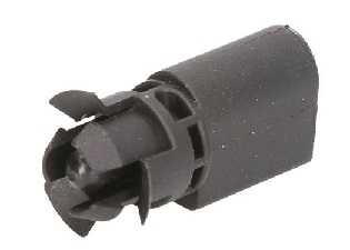

Значи няма спасение,трябва да се пуска кабел :confused Датчика се намира лесно,надявам се е този-1J0 919 379 A
Febi 37476.jpg (25.52 KиБ) Видяна 6786 пъти
на febi е около 12лв. нов
само прекарването на кабела ме притеснява :cry

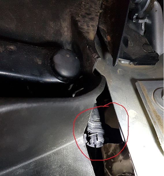

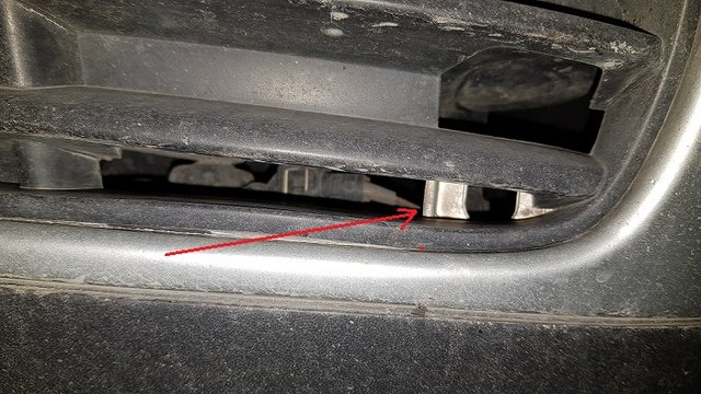

Благодаря за инфото колега.Тази стойка за датчика мисля,че я имам на колата :
Това посоченото със стрелката е нали?Датчик и кабел ще трябва само.
Търсих из темите,но не разбрах кои цифри трябва да съвпадат :rolleyes Това,че и двете са с 920... тоест по КАН не е ли достатъчно?Още съвпадения ли трябват? :rolleyes
До колкото разбрах от прочетеното това,че новото е immo3 също няма да е проблем,даже може и да е по добре.Просто ще изгасим лампите които няма да ми трябват,примерно ниво на течност за чистачки(нямам датчик) и т.н.За тези табла MOTOMETER казват по трудно избледнява фиса,уж по издържливи били...

Мнениеот vlado_tonev » Вто 07 май 2019 23:49
Да,това там е стойката.Прочети тази тема и ще ти стане ясно за таблата;)

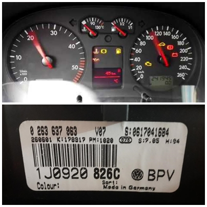

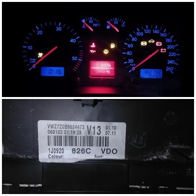

Изпаднаха ми още две табла,с еднакъв номер,само буквите отзад са различни и марката предполагам.Но видях разлика във подсветката на дисплея.Кое е за предпочитане?
Ето снимки със баркода и номера-Едното е VDO
1J0 920 826C VDO.jpg (81.16 KиБ) Видяна 6633 пъти
А другото не съм сигурен,предполагам е MOTOMETER
1J0 920 826C BPV.jpg (100.17 KиБ) Видяна 6633 пъти
Коя подсветка е за предпочитане,или коя марка.Кое избледнява по трудно.Аз клоня към това с BPV накрая.
Може ли подсветката да се сменя с ВАГ-ком?

Колега, от тези снимки е трудно да се добие представа кое е в по-добро състояние.(едното му е включено осветлението е на другото не)
По описание на колеги Мотометър избледнява по-трудно.(нямам личен опит ,защото съм пробвал само едното)
С Ваг Ком подсветката да колкото знам не се сменя.
P.S. Тези табла са IMMO 3 нали знаеш? Би могло да има някакви ядове.

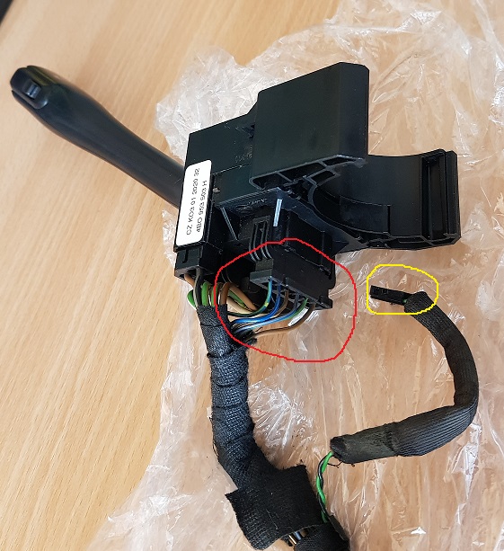

Нещо продължава да не ми е ясно :rolleyes .Според обяснението във началото на темата е описано как се свързва "малката букса със 6 пина"на лостчето за чистачки:
3.8. Малката букса с 6 пина, която е към лостчето за чистачки, се нарича за по-кратко Т6е, а зелената букса на таблото - Т32а. Трябва да свържете:
От T6e/1 до T32a/24.
От T6e/2 до T32a/23.
От T6e/3 към маса.
От T6e/4 до T32a/25.
Заб. Т6е/1 значи първи пин на букса Т6е
Да обаче е описано за 4 кабела,а другите два кво ги правим?
Снимките също не са активни и трудно се разбира.Ето за тази букса говоря,оградена с червено.
лост чистачки.jpg (152.33 KиБ) Видяна 6313 пъти
Ясно се вижда ,че има 6 кабела :neutral Също имам въпрос и за малката букса оградена в зелено на снимката.За какво е и ще ми трябва ли?
Ще се радвам ако някой може да поясни :biggrin А ако има и снимки ,ще е супер :cool
