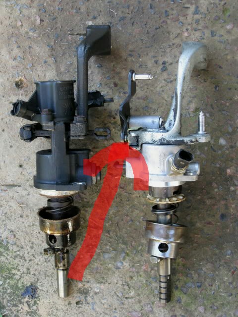

След като извадите механизма трябва да изглежда ето така:
3. Разглобяването на самия механизъм е елементарно няма да обяснявам как. Важното е добре да го почистите от ръжда и изпаднали съчми от разпадналлия се лагер!

Тази част 1K0 711 699 за голф 3 e различна - другите са същите !
Най-голямата покупна част от 4-те на снимката ли е това 1K0 711 699 ?
В Порше-София днес, тази част излизаше под скоростния лост в купето, а не на избирача върху скоростната кутия :confused
Та въпроса ми е, къде е мястото на този детайл (на снимките не се ориентирам, имам и свален и рзглобен избирач за голф 3 и не видях там нещо подобно) , дали не бъркам детайла или двата избирача имат разлика, кои е парт номера в скоростната кутия ,която е 02А за TDI модела ASD за голф 3 ако и там има подобен детайл ?

1K0... не е за избирача, а за скоростния лост в купето.
На нея "лагерува" скоростния лост.
Повече инфо:
