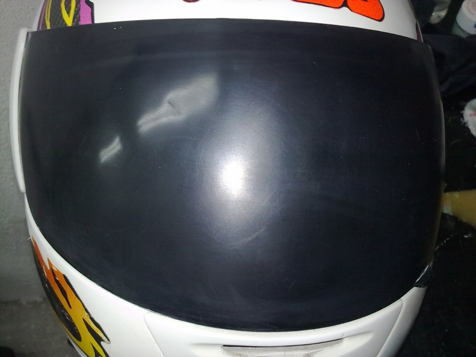

здравеи те колеги някои може ли да ми каже с каква паста да избистря стаклото
bard96
Мнения: 15
Регистриран на: Вто 20 юли 2010 21:15
Местоположение: bard
Re: Полиране на джанти, едно видео от мен
Мнениеот bard96 » Нед 15 апр 2012 21:57
Забравих снимката
забравих снимката
