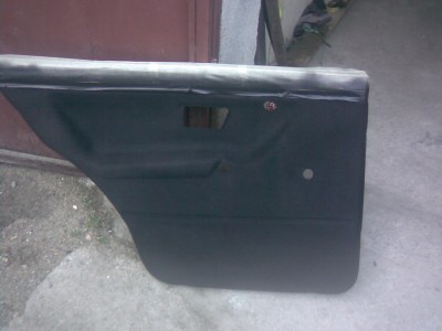

ето това се получи, харесва ми много как се получи не цапа след като изсъхне,за сега направих задните 2 а утре и предните,ползвах черен мат на дупли колор стигна за 2те задни и 2пъти да мина предната корите ги минах около 5-6пъти доста си поема плата

zdravko_jett написа:ето това се получи, харесва ми много как се получи не цапа след като изсъхне,за сега направих задните 2 а утре и предните,ползвах черен мат на дупли колор стигна за 2те задни и 2пъти да мина предната корите ги минах около 5-6пъти доста си поема плата
Важното е на теб да ти харесва :да:

е тя снимката не е много много хубажа личи все едно има по светли петна по кората но навсякъде е еднаквао

zdravko_jett написа:е тя снимката не е много много хубажа личи все едно има по светли петна по кората но навсякъде е еднаквао
Екстра е станало. Аз се опитах да снимам моите ама и те стават на петна (нямам хубав апарат). Иначе цвета е плътен и ако не пипнеш няма да знаеш оригинал ли е или е пръскано.
