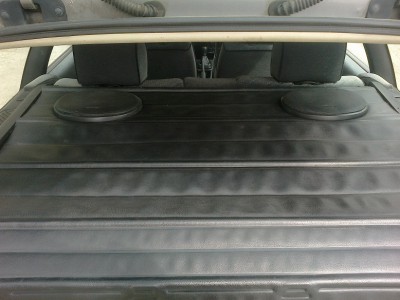

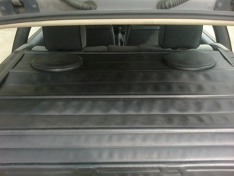

Здравейте колеги, от доста време ми се върти една идея в главата а именно задни колони в пасата. Реализирах я и ето какво се получи: Дано да съм бил полезен на някой!!!
Ето това е крайния резултат.Лично на мен ми харесва.

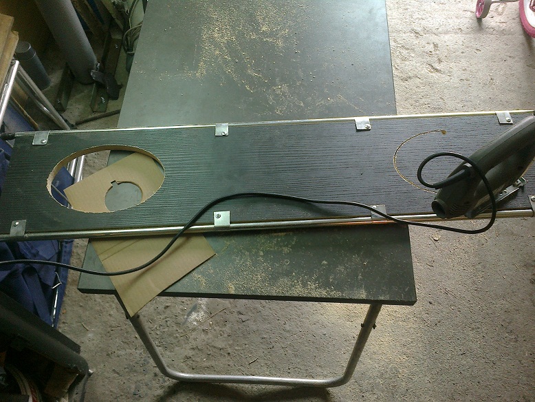

След което малко с работа със зегето и отворите за елипсите са готови.После наложих щората върху пдч-то и изрязах и нея.

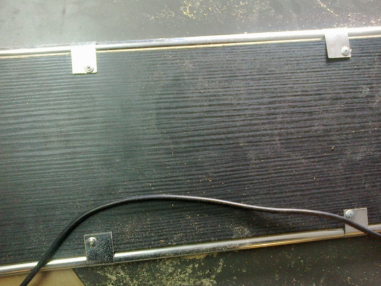

1 парче пдч с размери 1090x220x18мм и с ламаринки извити по рейките и хванати със самонарезни винтчета за дърво.

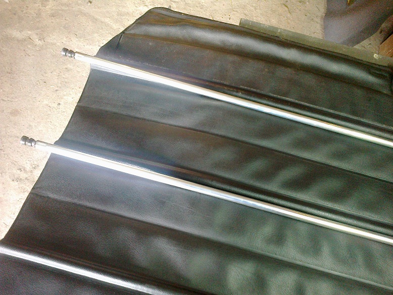

Първо извадих първите 2 рейки от щората от към седалките

Станало е екстра, но това винаги е нож с две остриета. Сега като се минава през неравности и тоя тежък талашт ще вземе да подскача и за нула време ще разбие пластмасите отстрани и щората ще вземе да пада в багажника.

Браво колега :applause: . Аз това си го направих преди около 2г и до сега нямам нищо разбито.Карай си колата и си слушай музиката с удоволствие eusa eusa .

Ами станало е доста здраво и едва ли ще се разбие но с времето ще си покаже.Иначе свири доста прилично,останах доста изненадан от саунда който се получи направо много се кефя heavy metal zork

:да: :да: :да: Супоер е станало. Аз скоро я свърших същата но нямам снимки имах два гопворителя една дъска и малко кече и стана супер направих го обаче да се крие под кората за по глояма сигурност (да не се опекат от слънцето снимки ще приложа скоро
моята каса е от долу и по ирония на съдбата или на късмета пасна идеално (не провисва) а за свиренето - няма нищо общо това наистина е наи добрия вариянт за звук в комби какво ли не мислох и сега остава да сложа говорители на предните и задните врати и ероятно още един усилвател но засега са само мечти eusa само напред :да: :да:
