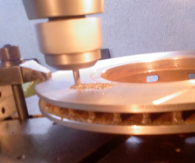

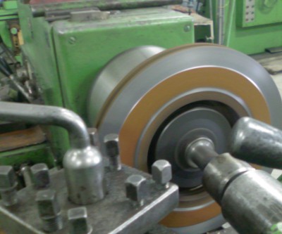

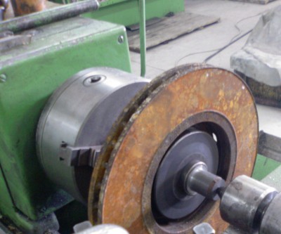

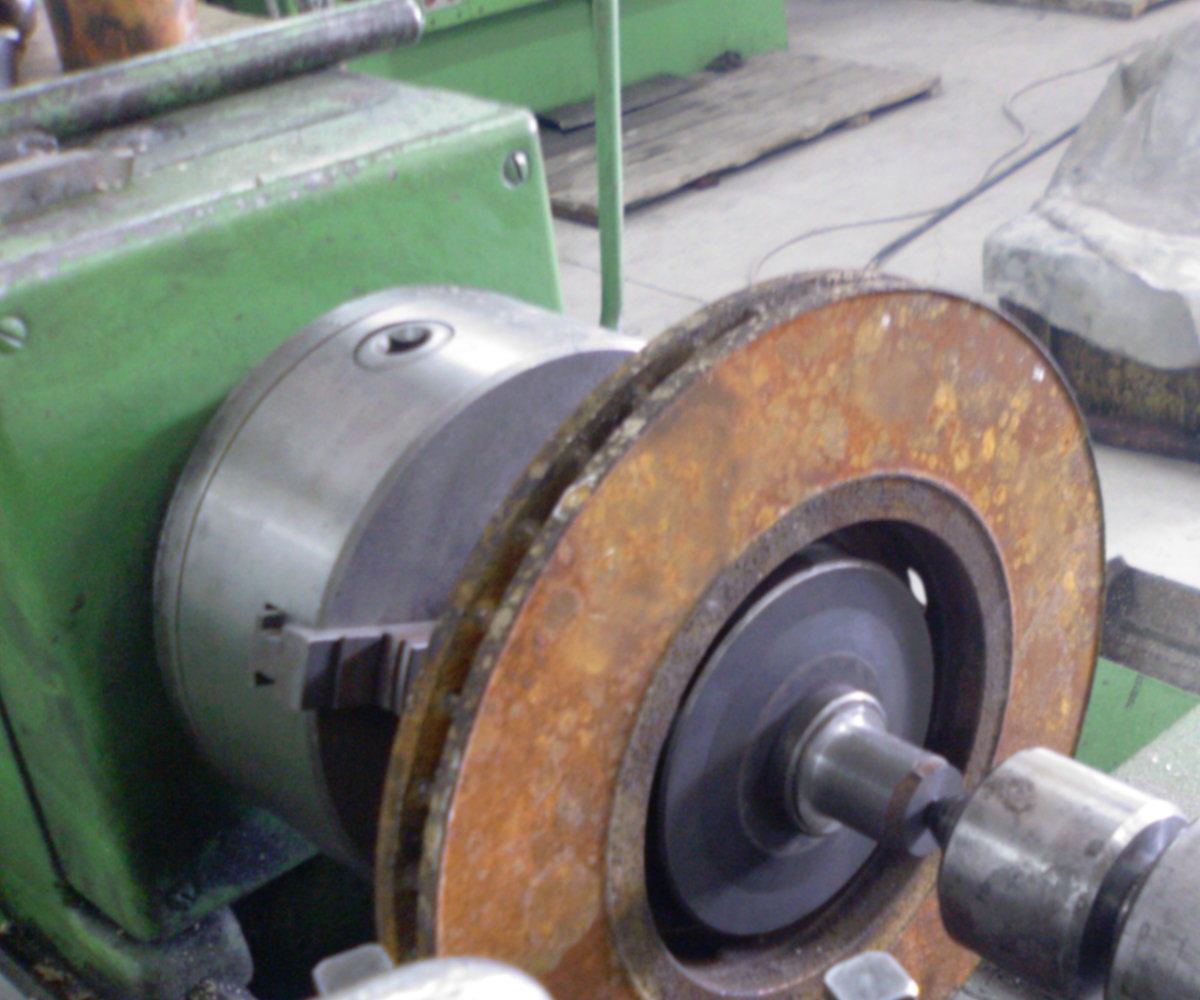

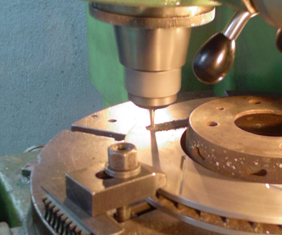

Здравейте ,колеги.Доста се чудих къде да пусна темата и ако не съм в правилния раздел се извинявам предварително.Когато ,човек няма работа ,а има на разположение машини се получава ето това:

:shock :bowdown много добре изглеждат сподели след няколкостотин км как се държат дисковете и накладките :talk:
parno
Мнения: 7309
Re: Разни проекти
Мнениеот parno » Чет 03 май 2012 20:28
колега не мисля че трябва да караш с този диск :?
от първата снимка се вижда какъв хубав ръб има - а ти допълнително си му пуснал стружка
че изглежда хубаво ок - така е
ама помисли малко дали е здравословен

push написа::shock :bowdown много добре изглеждат сподели след няколкостотин км как се държат дисковете и накладките :talk:
За съжаление тези дискове не са на моята кола , те са просто проект дет се вика око да види имам и разпробити , но за съжаление не ги снимах.Следващите ще са с канали и отвори и да взема да ги снимам :screwy

parno написа:колега не мисля че трябва да караш с този диск :?
Братле не съм казал че са на кола просто проект :да:
Нищо си им няма на дисковете
след стружката са останали достатъчно дебели
сподели как се държат монтирани на бегачка :lol:

:beer Супер са станали :bowdown :kissy: Ако имах някое аверче с фреза и делителен апарат и аз бих изпробвал такива едни дискове на Голфето ...

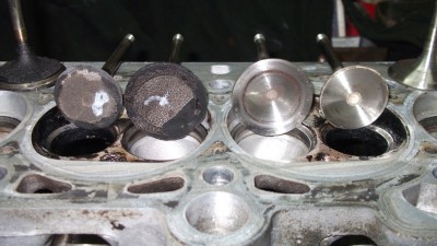

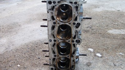

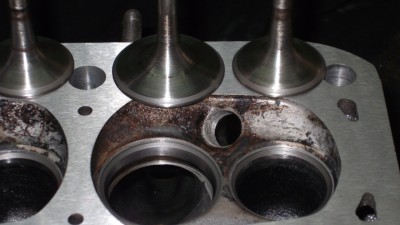

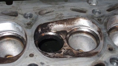

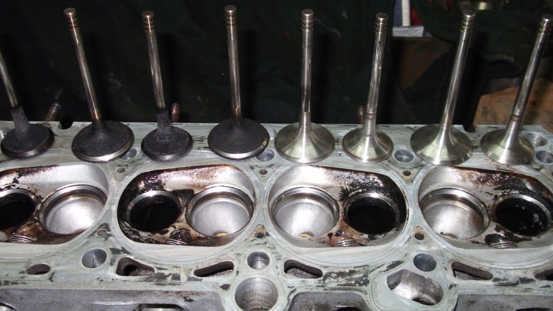

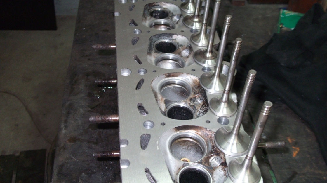

Обработка на цилиндрова глава от голф.
това е главата след като я донесоха
клапани преди,след почистване и след почистване и шлайфане

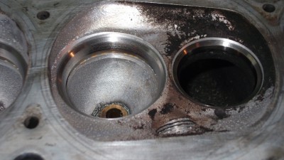

леглата преди обработка
леглата след обработка

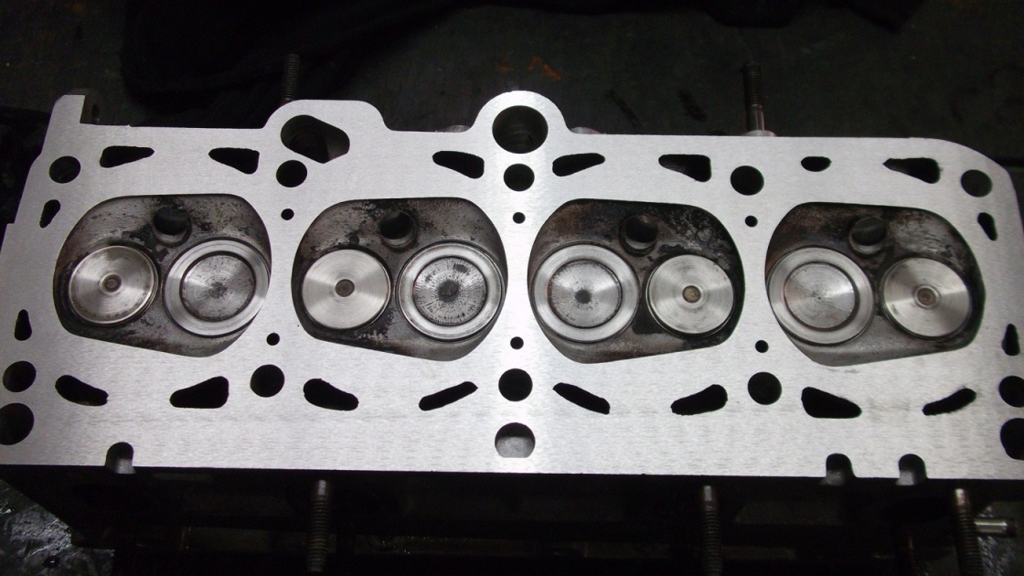

Мнениеот orbital » Вто 08 май 2012 19:33
тук вече са паснати клапани и легла
главата шлайфана,обработени легла и клапани

Пасването в какво се състоеше и как проверихте да ли са напаснати?
orbital
Мнения: 213
Регистриран на: Чет 06 май 2010 18:07
Автомобил: PASSAT B4
Двигател: 1Z 1996
Re: Разни проекти
Мнениеот orbital » Сря 09 май 2012 6:44
kokobraiz написа:Пасването в какво се състоеше и как проверихте да ли са напаснати?
Пасването се състои в притриване на обработения клапан към обработеното легло с паста и след като се получи равномерна и плътна ивица на клапана и леглото се проверява със специална машинка която прави вакуум през отворите на колекторите.
PaSSaT_DieseL
Мнения: 83
Регистриран на: Чет 06 окт 2011 14:45
Автомобил: Vw Sharan
Двигател: 1.9tdi AHU
Местоположение: В к0лаТа с ЖенаТа
Re: Разни проекти
Мнениеот PaSSaT_DieseL » Сря 09 май 2012 15:48
Колега пиши по подробно какви материяли си използвал .
