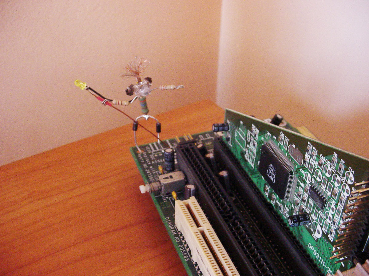

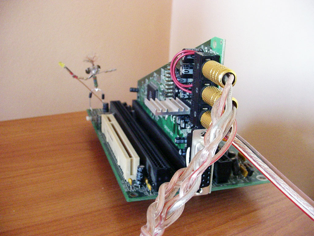

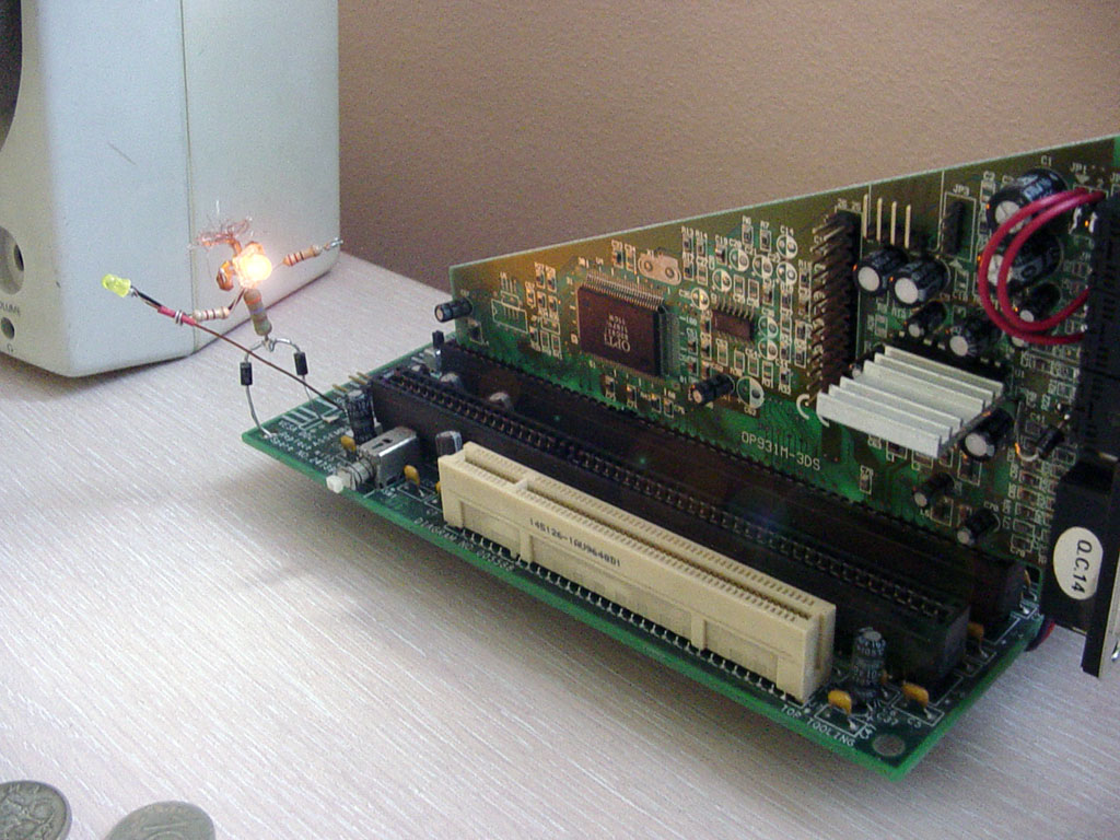

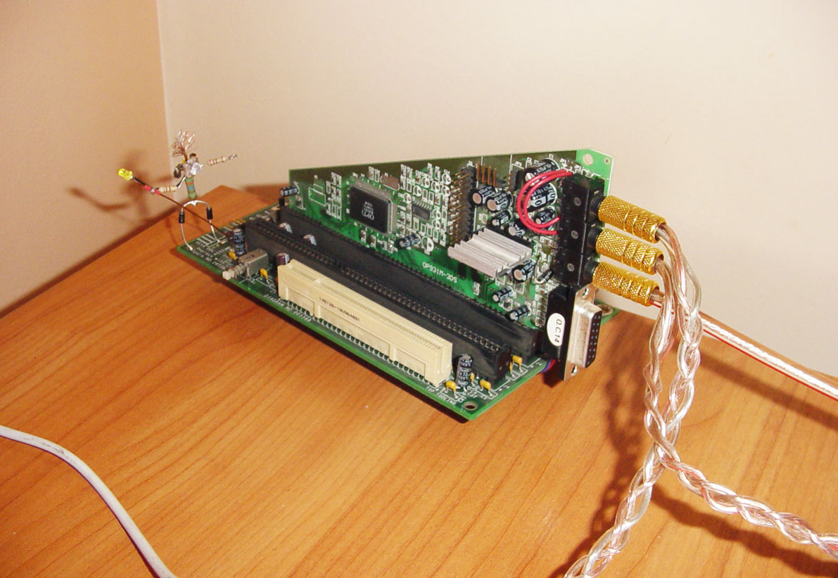

Както знаем старите звукови карти предимно на ISA слот си имаха вградени усилватели, който при новите звукови карти вградени предимно по дъната липсват. Налага се закупуването на колонки с вграден усилвател ползващи 220В. Ако имате някаква стара непотребна звукова карта ето идея как може да си я преработите.
Това което съм преработил е директно захранване с 12В от Pc-to. Захранването влиза през конектора, който е за микрофона по принцип и съм презапоил няколко писти по платката. Оригинално беше с 5в през стабилизатор 7805. Взимащо 12В през ISA шината. В PDF-a на интегралната схема в моя случай пише, че може да работи и на 12В, като така се постига по-голямо усилване. Съответно беше нужно добавяне на радиаторче. Друга екстра, която добавех е човечето със светеща глава, което е доста ефектно когато е тъмно
