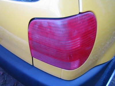

След като прочетох тази тема -> viewtopic.php?f=11&t=64948&hilit=%D0%BA%D0%B0%D0%BA+%D0%B4%D0%B0+%D1%81%D0%B8+%D0%BF%D0%BE%D0%BB%D0%B8%D1%80%D0%B0%D0%BC+%D1%81%D1%82%D0%BE%D0%BF%D0%BE%D0%B2%D0%B5%D1%82%D0%B5&start=90 почти нищо не разбрах, а и всеки прави фарове..
Моят проблем е следния до преди 2 седмици стоповете ми бяха лъскави и сега какво им стана и матираха (може би силното слънце)
И сега въпроса ми е как да им помогна да лъснат отново :mrgreen:
За сега мисля да пробвам със шкурка р3000 водно и след това с паста (полир) 1-ви и след това 2-ри номер и най-накрая лакирам.
Ако някой знае друга технология за стоповете да сподели :D

Направи всичко изброено,но без лакирането.Полирай ги само,ефекта ще е повече от задоволителен :)

Да не са бърсани с короселин?
няма такъв вариянт за 2 седмици да матират......

Не, не са бърсани.. и съм сигурен в това, защото преди да се почне всичко по колата ги свалих 1-во тях..
Ще видя да пробвам да ги полирам сега и за сега няма да пръскам лак :P

Интересно ми е как ще хване лака ако го напръскаш след като си полирал ? Не е ли по-добре вместо да полираш да напръскаш с лак ?

Ами не знам.. четох цялата тема и до колкото разбрах е такава процедурата и тоя лак си хваща.

В момента държа спрей с лак и на него има указание за употреба .. пише :Почистете добре повърхността с шкурка номер600. Повърхността трябва да бъде СУХА И ОБЕЗМАСЛЕНА.
А като се мине с полир паста става мазен слой .. но не знам аз не бих експериментирал в/у тези стопове .. пробвай на едно отделно парче плексиглас да полираш и да напръскаш с лак и виж дали ще се набръчка лака или дали ще падне :) :beer

прекарай ги с 2000 водно после ги мини с 1...2...3 на 3М и си готови...никакъв лак не ти трябва

Ами аз вече категорично се отказах от лака.
Ще пробвам с водна 2000 и след това пастите и каквото стане :lol:

t.manolov написа:Ами аз вече категорично се отказах от лака.
Toчно така :да:
