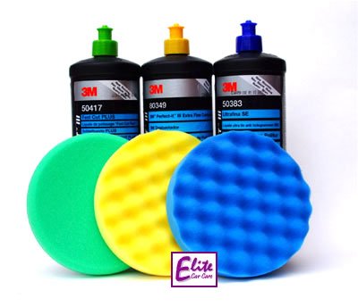

Първо трябва да изпънеш лака с водна 2000, като триеш навсякъде равномерно, после трябва да пастираш с машина и твърда гъба с паста 3М бяла или зелена капачка, докато избистриш детайла, защото след водната шкурка матира, след това полираш с паста 3М mashine polish и по меката гъба оранжевата на 3М,а като гледам цвета, трябва да завършиш с антихолограмната на 3М и с най меката гъба, накрая е хубаво да намажеш с вакса по твой избор.

Meersi za podrobnite insteukcii no kakvo znachenie imat kapachkite na pastite ? Az sm vzel 1 2 3 nomer na 3m no neznam s kakvi kapachki sa bili

По принцип всяка паста на 3м има капачка с различен цвят за да се разпознава по лесно при работа иначе са с номерации
примерно 50417,80349 и т.н.,за всяка паста има съответна гъба, но не винаги цвета на гъбата отговаря на цвета на капачката на пастата, това си е до усет, но за абразив ти трябва твърда гъба и колкото повече се увеличава номерацията на пастите толкова по мека гъба трябва да ползваш а в бояджийските магазини са ги номерирали според големината на абразива, така, че подредбата е работиш с 1, после с две и т.н.
единствено при цветовата система на 3М съвпадат цветове на капачка и паста, но примерно аз ползвам вместо жълтата гъба за жълтата капачка, друга по твърда оранжева, но всичко зависи от лака, не е строго регламентирано....
П.П. И подкрепям колегата с горния пост, с две думи няма как да се научи занаят,но така и така си взел пасти търкай , пък ако съсипеш нещо ще си го боядисаш пак, нали колата си е твоя, тъкмо ще се научиш за следващият ти опит....
