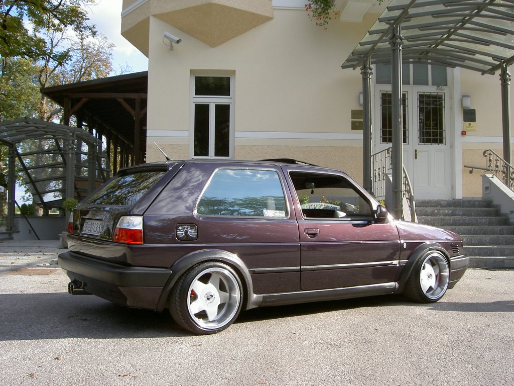

Здравейте, колеги. Искам да попитам онези от вас които са правили подобна преработка, а именно колата ми Голф 2 има шибедах който само се пребира назад и влиза в тавана. Искам да си го направя хем да влиза в тавана хем да се вдига само от задния край.
Ето така искам да стане ,дано се вижда от снимката. Та въпроса ми както казах е към онези от вас които знаят как се прави, и какво трябва за да стане така?

При мен колега пак се вдига тази ламаринка за която ти говориш.Но това е само когато шибедаха влиза назад в тавана.Не това е търсения ефект.
Ето това искам да знам как се прави, да се вдига и от зад.

Колега не знам за Б-2 или Ауди дали е така люка,ама брат ми кара Б-3 и със сигурност ти казвам че неговия механизъм освен назад в тавана,повдига люка и малко нагоре откъм задния му край!
Не знам дали размерите в "люците"
на голфа и на пасата има разлика?.. със сигурност има някаква такава,но не вярвам механизмите да не могат да се взаимстват от едната за другата!

Благодаря ви колеги за инфото.Мой приятел кара Ауди 80 яйце, вчера му измерих отвора на тавана и за моя изненада разликите не бяха големи.Мисля от порядъка на един сантиметър.Смятам че може да се получи,точно с такъв да се преправи само механизма.Ще трябва да се пробва.

Люковете на Голф 2 са 2 вида - казвам го от опит, защото съм имал коли с двата модела и то едновременно (в края на 90-те).
По-често срещаният се отваря само назад (навътре). НО има заводско модел, който в средата на ръчката има копче за натискане. Като го натиснеш нагоре, то позволява ръчката за шибидаха да се върти в обратна посока - тогава той се отваря нагоре. Ако намеря снимки от преди 15г. - ще ви покажа.
Според мен най-лесно и безболезнено е да си намериш от друг Голф за части механизъм с отваряне нагоре и да си го смениш (без самия шибидах, за да си остане твоя цвят). Има го и на Пасат В3/В4 и мисля, че механизмите са еднакви с Голф 2. Търси такъв с копче посредата на ръчката за отваряне и надпис PRESS.
Люковете, които се прибират назад, се казват Schiebedach, а тези, които се отварят нагоре - Hubdach. В случая търсиш комбинация, казва се Hub-Schiebedach или Schiebe-Hubdach.

Не съм срещал голф 2 на който люка да се отваря нагоре
,всички които съм виждал(само на снимки) са от Вортекс-а,и са преправяни!
От ауди яйце не става люка,дори не съм сигурен дали механизма става и за донор.
Модела за който се споменава е преди яйцето,а ако не лъжа и пасат б-2.
На пасат б-2 съм мерил люка,и е едно към едно с голфовия,вече за механизма не знам
,а пасатовия люк ги има и двете движения!

Аз ти казвам, че 1996-97г. имах два Голф 2ки, и двата произведени през 1986г. (дизелов и бензинов) и на бензиновия люкът бепе с копче PRESS и се двигаше нагоре, а на дизела беше само назад. И двата бяха оригинални и непреправяни със сигурност! Интересно беше и друго - на бензиновия задната чистачка беше с отделно казанче за вода в багажника до десния стоп, а на дизеловия - с едно казанче при мотора за предните и задната чистачка. Друг Голф 2 със задно казанче за вода не съм виждал. Ако намеря снимки из гаража (на хартия са) - ще ги сканирам.

Се мисля че може би е бил преправян,повярвай колега три голфа съм сменил,доста други съм видял и на никой люка не се е отварял нагоре!

Ти ако си сменил 3, аз съм сменил над 20, а и съм виждал поне 5 заводско с отваряне нагоре. Просто е било по-скъпо и малко хора са го поръчали така като нов, НО има оригинално. Мога да сканирам и книжката на Голфа, която си пазя - там е описано как се отваря люка.
