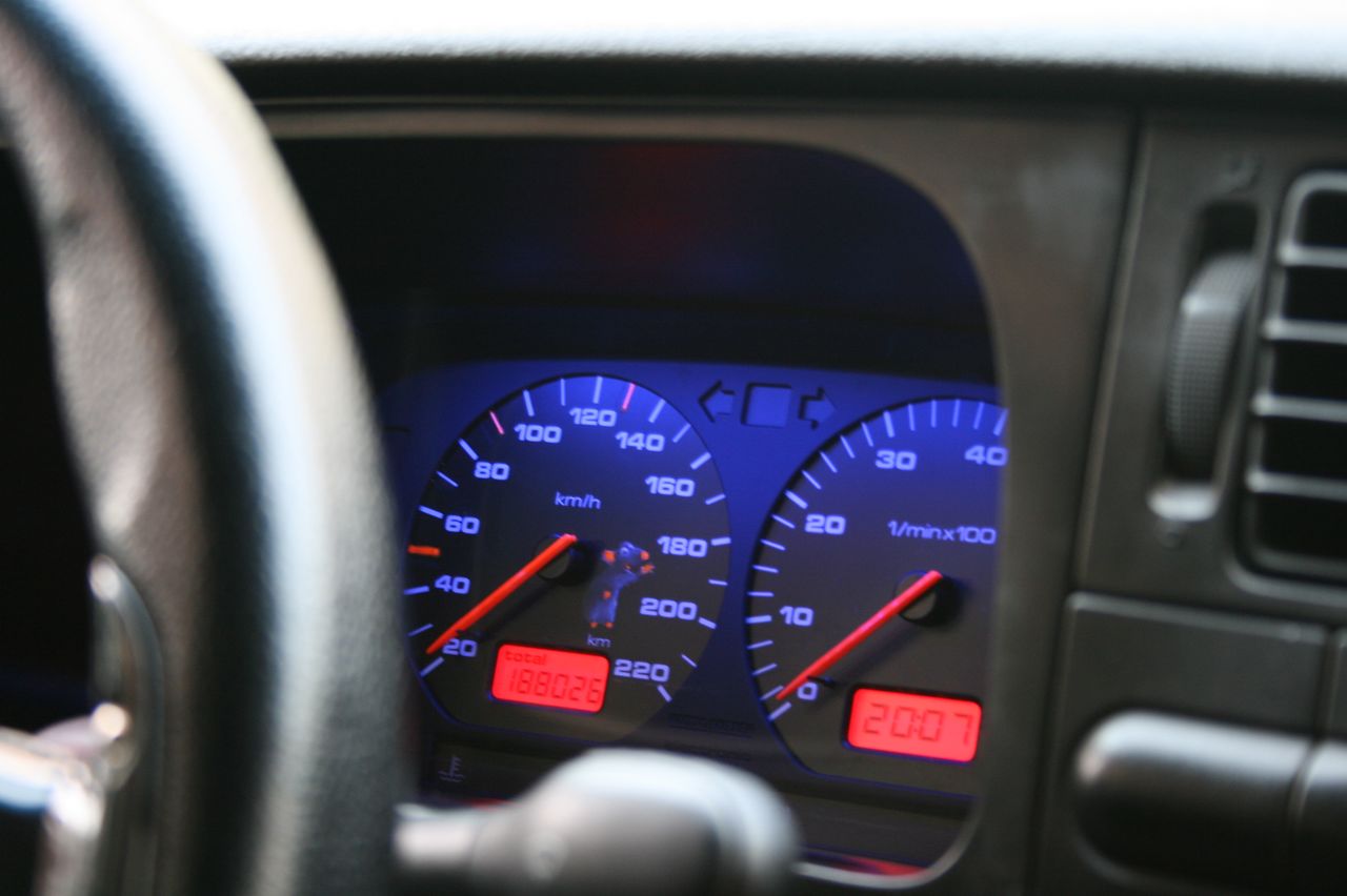

Ето една снимка на светло със пуснати свелини
Лак за нокти оранжев 1,10 лв и някой за компания :beer
Осветлението е друга тема ;) :търсачкаа

Значи трябва да свалиш таблото и да го разглобиш и то му пада стъклото и след това облепяш стрелките с хартиено тиксо без да ги смъкваш и със лак за нокти (цвета ти си го избираш ) и мацаш там много хубаво става ! След това сглобяваш и се кефиш :)

Ей екстра е станало при колегата с оранжевите. Аз преди 1 месец го свалях таблото, но поради друга причина :D Нещо в близките няколко седмици не ми се занимава, но определено бял шаблон и оранжеви стрелкички :wink: Мерси за съветите :beer

Ето моето как стана.Ама снимката е кофти :)
