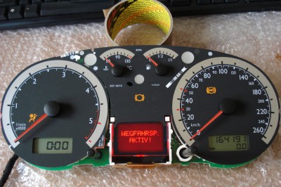

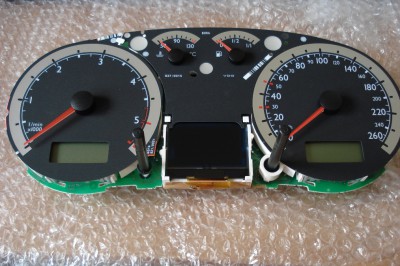

Реших да покажа, как се сменя FIS дисплей на табло VDO 1J5 920 826 C .
В моя случай, таблото беше монтирано в VW GOLF 4 TDI ATD PD 2002 г.
Къде се намира номера на таблото ?
Може и чрез VAG-COM да се провери, на 17 канал.
Проблема на дисплея беше, че като се затопли времето, дисплея плавно избледнява по краищата .
В тази тема е разискван същия проблем http://www.vwclub.bg/forum/viewtopic.php?f=5&t=284556 .
При мен с годините ставаше все по-зле и реших да го сменя .
1.Сваляте таблото, като развивате двете види с Т20 и изключвате двете букси отзад на таблото .
2.Сваляте задния капак, като развивате двете види с Т10 и откопчавате страничните ключалки .
3.Сваляте FIS дисплея, като натискате двете ключалки отгоре .

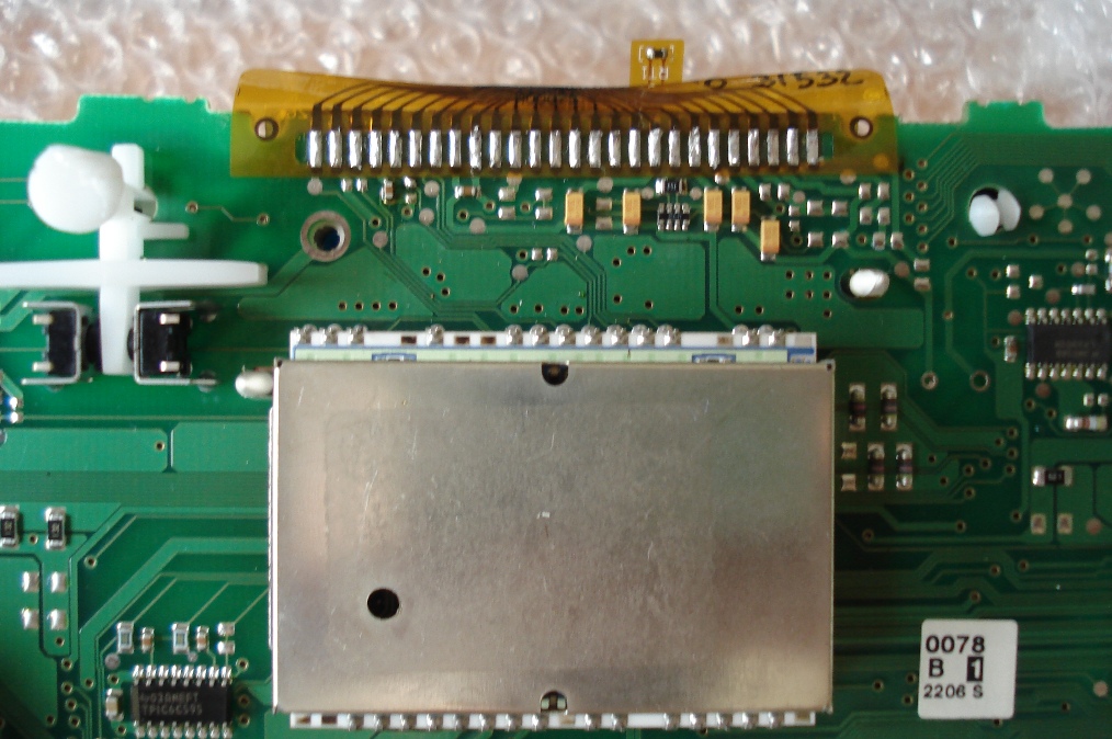

4.Разпоявате лентовия кабел, може със станция за горещ въздух или поялник .
5.Подготвяте пистите на печатната платка, за запояване на кабела, с поялник .
6.Монтирате новия дисплей и запоявате кабела със станция за горещ въздух или поялник, като притискате лентовия кабел към платката с подходящ инструмент (шпатулка).
7.Сглобявате по обратния ред .

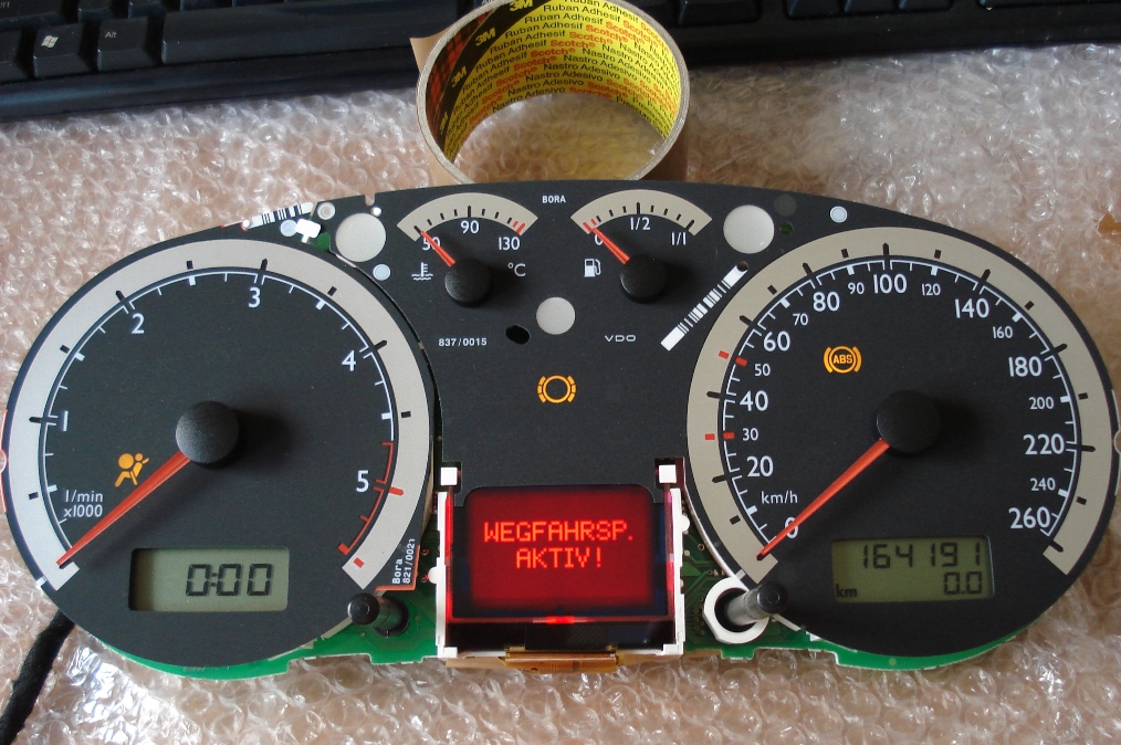

8.Тествате .

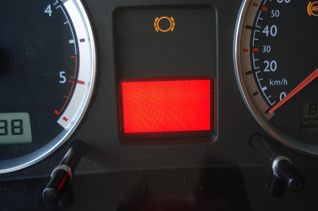

-при отворена пета врата :
-при важен проблем с колата :
-при проблем с антифриза :
-при загуба на спирачна течност :
-препоръка да се чете инструкцията на потребителя :
Повече снимки с по-добро качество тук: http://vwgolfinfo.data.bg/p/files/FIS%20DISP/HD%20PIC

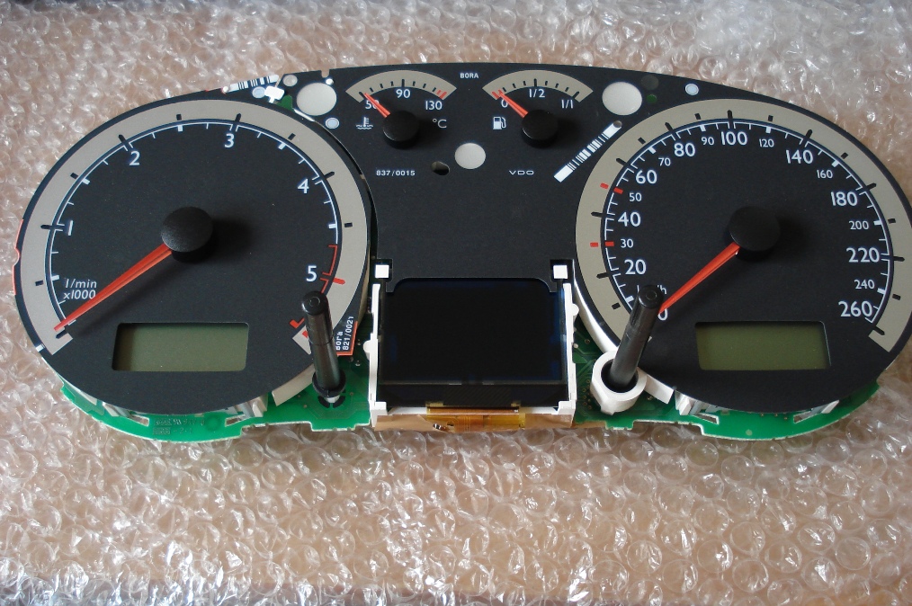

Само имам един въпрос- как става тоя номер ?
Тук според мене кабелът е обърнат наопаке ?
На другите ти снимки е ок !
Къде е магията ?
Вчера преди да запоиме дисплея се дзверихме 10 минути върху въпросната снимка и Брато накрая каза че нещо си го сложил под дисплея -не го разбрах.
Важното е че стана.
Всъщност правилната му позиция е - когато е поставен в конзолата си -да не се вижда металното елементче, което остава на гърба му фактически.
Гърба е това

Re: Смяна на FIS дисплей на табло VDO 1J5 920 826 C .
Мнениеот Vag_activator » Сря 06 авг 2014 8:57
На тази снимка е на обратно,не напразно казах че дисплея има защита против запояване на обратно!
Радвам се,че работиш по снимки. :mhihi
(тази сника е обратна,да знаеш...но е само тя другите са наред!) :11

Мнениеот kossis » Сря 06 авг 2014 9:13
Работим и гледам за по добър контрол на качеството :Mr Green Fun
Значи правилно сме се ориентирали в играта. :beer
Ами това леко размазване при максимално ярък дисплей дали си го наблюдавал ? Струва ми се от твоите смимки че и там е така-много е ярко и стой леко размазано, като на телевизорите като се даде макс яркост ?
Може и да е от матиралата пластмаса на километража-старост.
