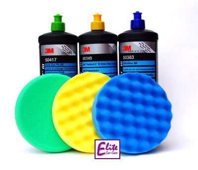

По принцип всяка паста на 3м има капачка с различен цвят за да се разпознава по лесно при работа иначе са с номерации
примерно 50417,80349 и т.н.,за всяка паста има съответна гъба, но не винаги цвета на гъбата отговаря на цвета на капачката на пастата, това си е до усет, но за абразив ти трябва твърда гъба и колкото повече се увеличава номерацията на пастите толкова по мека гъба трябва да ползваш а в бояджийските магазини са ги номерирали според големината на абразива, така, че подредбата е работиш с 1, после с две и т.н.
images (1).jpg (9.11 KиБ) Видяна 5599 пъти
единствено при цветовата система на 3М съвпадат цветове на капачка и паста, но примерно аз ползвам вместо жълтата гъба за жълтата капачка, друга по твърда оранжева, но всичко зависи от лака, не е строго регламентирано....
П.П. И подкрепям колегата с горния пост, с две думи няма как да се научи занаят,но така и така си взел пасти търкай , пък ако съсипеш нещо ще си го боядисаш пак, нали колата си е твоя, тъкмо ще се научиш за следващият ти опит....
