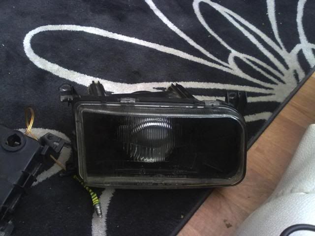

Здравейте колеги!Бях решил още преди време да си монтирам дневни диодни светлини,но след като разучих че мога да имам проблем с КАТ,че не отговарят на даден стандарт или че нямам измислен сертификат,се отказах.Но ми омръзна ,когато се прибера,да видя от балкона оставените си габарити или да пускам светлините по път,когато видя друг.Скоро видях един Т5 със монтирани диодни светлини фабрично и реших че може същото да се направи и при мен,с диодни светлини от 12 лв.Колата е Джета 1987 с правоъгълни фарове.
Та,питането ми е,свалял ли е някой стъклата на фаровете,залепени ли са с нещо и как може да се свалят.Забелязах че са хванати с едни като ламаринки.Дайте малко акъл,как да ги сваля без да счупя нещо,пък след това ще качвам снимки с резултата

За разглобяването на фара има много теми и много начини..
Аз моите ги разглобих като ги тикнах във фурната на 150 градуса за минута-две и след това се разлепят без проблем
Сглобяването е по същият начин (тикаш във фурната да се размекне лепилото и ги съединяваш)
Да не забравиш да махнеш ламаринените скобички

Много се извинявам че не съм намерил тема са разглобяването на фаровете.Има ли специален механизъм за сваляне на ламаринките,или се махат с клещи.Благодаря за идеята.Ако не отлепва ще пробвам с горещ въздух,че моите фарове не се свалят лесно след последния удар в колата ми.

Колега,не знам точно какъв е принципа при фаровете на Джета,на Пасат Б3,няма лепило...държи се само от 8скоби(ламаринките),махаш скобите с отверка-напъваш от страната на пласмасата,не от стъклото(по разбираеми причини)...
Нямам по хубава снимка на въпросните ламаринки,такива ли са и при теб?!?!

kristianatanasov написа:Колега,не знам точно какъв е принципа при фаровете на Джета,на Пасат Б3,няма лепило...държи се само от 8скоби(ламаринките),махаш скобите с отверка-напъваш от страната на пласмасата,не от стъклото(по разбираеми причини)...
да ,такива са скобите.И аз се надявам да не е слагано лепило.На мен не ми се получи снимката на скобите.Утре ще ги махна и ще видя.Благодаря

dikanski написа:да ,такива са скобите.И аз се надявам да не е слагано лепило.На мен не ми се получи снимката на скобите.Утре ще ги махна и ще видя.Благодаря
Ще трябва да те разочаровам. Залепени са с лепило. Ако са оригиналните - честито. Това 100 годишно лепило се втвърдява като камък. Не е невъзможно да се махнат стъклата, ама с риск да ги строшиш. Моят съвет е - не барай, а си пускай късите редовно. Не се занимавай с глупости с диодни ленти и други "красоти"

stefan4o написа:dikanski написа:да ,такива са скобите.И аз се надявам да не е слагано лепило.На мен не ми се получи снимката на скобите.Утре ще ги махна и ще видя.Благодаря
Няма смисъл от тази "операция"!Лепилото е станало камък,шанса да счупиш стъкло е около 90%,аз на голфа съм чупил 4 поредни,така че прави си сметка!!!
Едно че е грозно,друго,че ще счупиш няколко фара докато го направиш,трето,че ще изгориш с акт за 50лв.И на последно място-на нашите коли не им ходят диоди за светлини,може стопове и мигачи,но другото стои кич.
