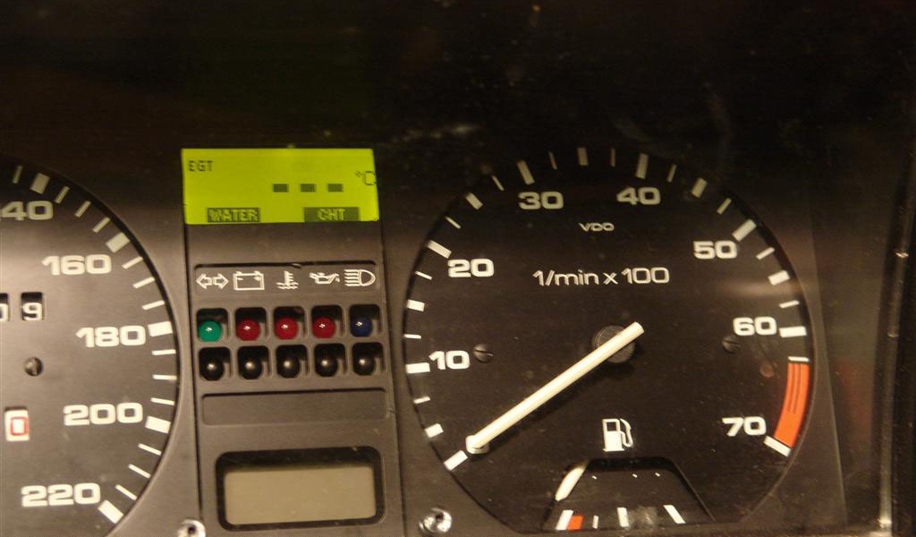

Re: Цифров Термометър
Ето решението при Golf2:
