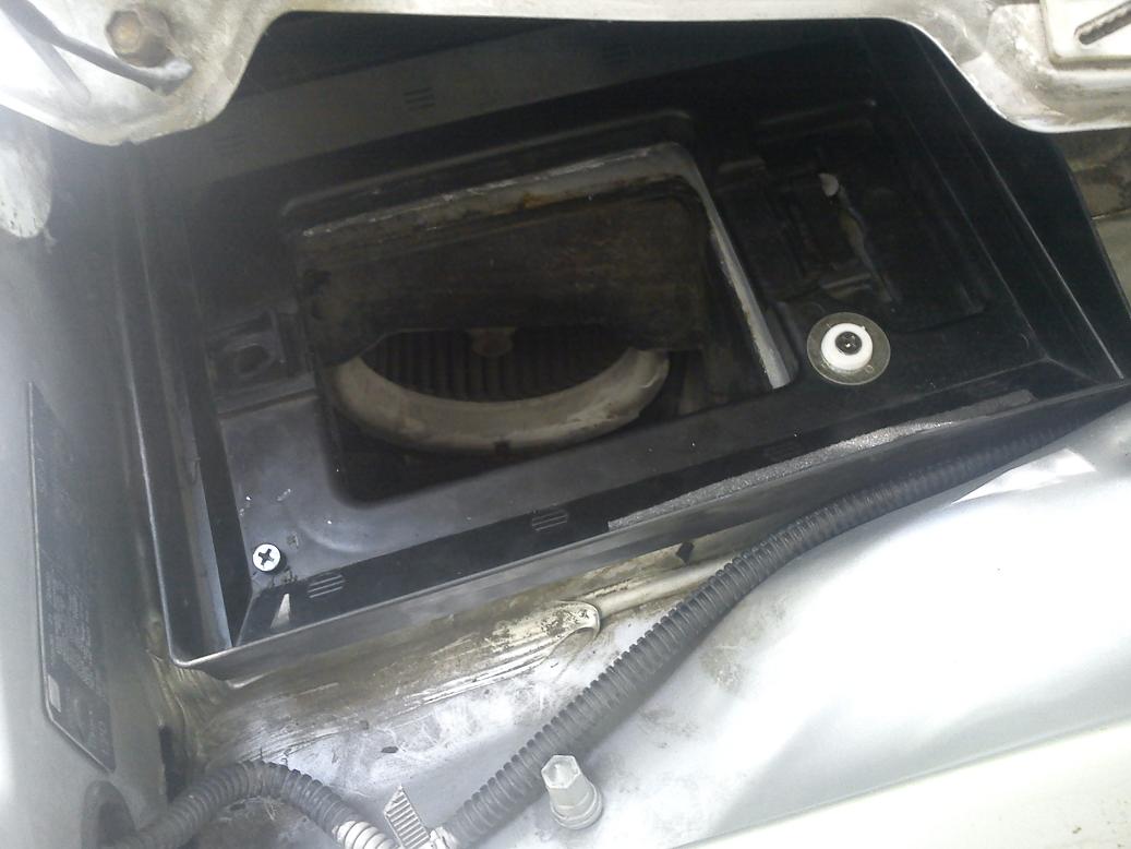

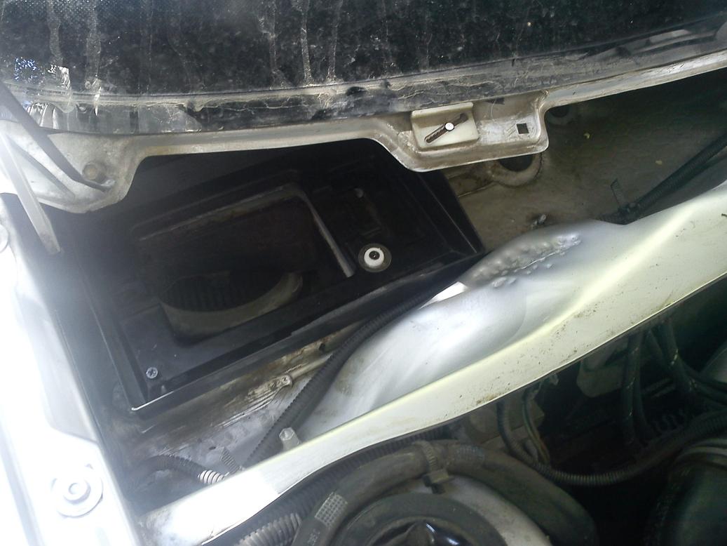

Здравейте на всички :beer От доста време обмислях да сменя пластмасовата решетката преди вентилатора за парното и климатика на Сеата,първо мислех да слагам поставка от Голф 3 но се оказа голяма и непасва,но намерих поставка за филтър купе от Пасат В4 понеже е по малка е става иделно с малко преправяне на самия захват с няколко самонарезни види и силикон стана здраво,Пускам темата понеже доколкото знам колегите с Голф 2 и Пасат В3 също нямат заводско такъв филтър и може темата да им е от полза.Цялата работа ми излезе 35лв с филтъра така че си заслужава,предвид на листата и праха който влиза в купето когато е без филтър.Качвам няколко снимки :да: :beer

Вентилатора не идва ли слаб за такъв филтър,преди време бях пробвал и на първа и втора степен едва се усещаше и след време изгоря.

Не няма разлика :да:

Ее колега, значи викаш че от голф 3 не става работата. Аз вече се набутах тогава, че и филтъра си купих вече.
Утре все пак сам, ще се уверя.

И аз пробвах с такава от Голф 3 но не става по голяма е като размер,от Пасат б4 става идеално :beer
