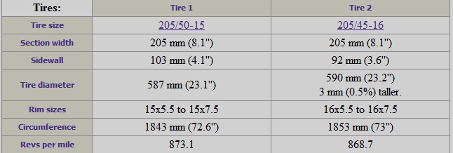

Естествено, че ще ти даде колега несъответствие, сравнявай стандартния първо и после размера, който искаш да слошиш...
Ето как би трябвало да изглежда според мен, предвид, че Г3 си носи 205/50/15 и съобразено с лунните ни пътища :

Мнениеот krasi1987 » Нед 02 сеп 2012 11:39
:arrow:
