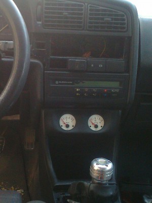

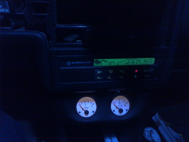

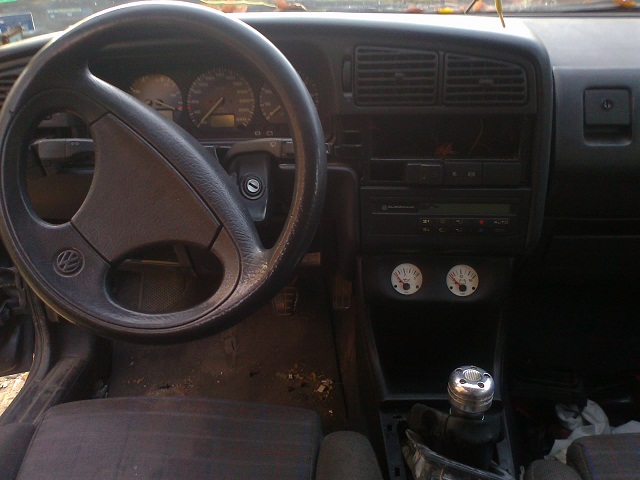

Заиграх се лекинко с пасата:)
Сложих уреди от Опел Калибра-за отчитане на налягането на маслото и волтметър.
Махнах оригиналния пепелник и запалката и ги монтирах на тяхно място.
Нямам снимки от процеса на работа-сетих се да снимам ама вече бях нарязал всичко на парчета:)
Конзолката на опела пасва точно на мястото на пепелника и запалката-после малко пластмасови заварки .....черен мат-може и някакво фолио-въпрос на избор и готово.
Наложи се да сложа опеловия датчик за налягане на маслото-има място на конзолата за масления филтър.Прави се един преходник и се пуска кабелче до уреда на таблото.
Това е:)

Уредите са супер! Само дето мястото им е малко странно, но то май няма и къде другаде. Виж концепцията е интересна, има замисъл, дане кажа Ауди-фейс. Как аджеба обаче успя да вденеш тва воланче в пасата? Интересно. Как скопи ск лост, каква заигравка мислиш със таблото?

трябвало да е ползваш уреди от ауди, освен ако не мислиш да минеш на бели циферблати и на инструменталното табло.
мястото е неподходящо, в смисъл че сложени на мястото на пепелника, няма никакава видимост към тях.
на тоя етап стоят като подарени.
