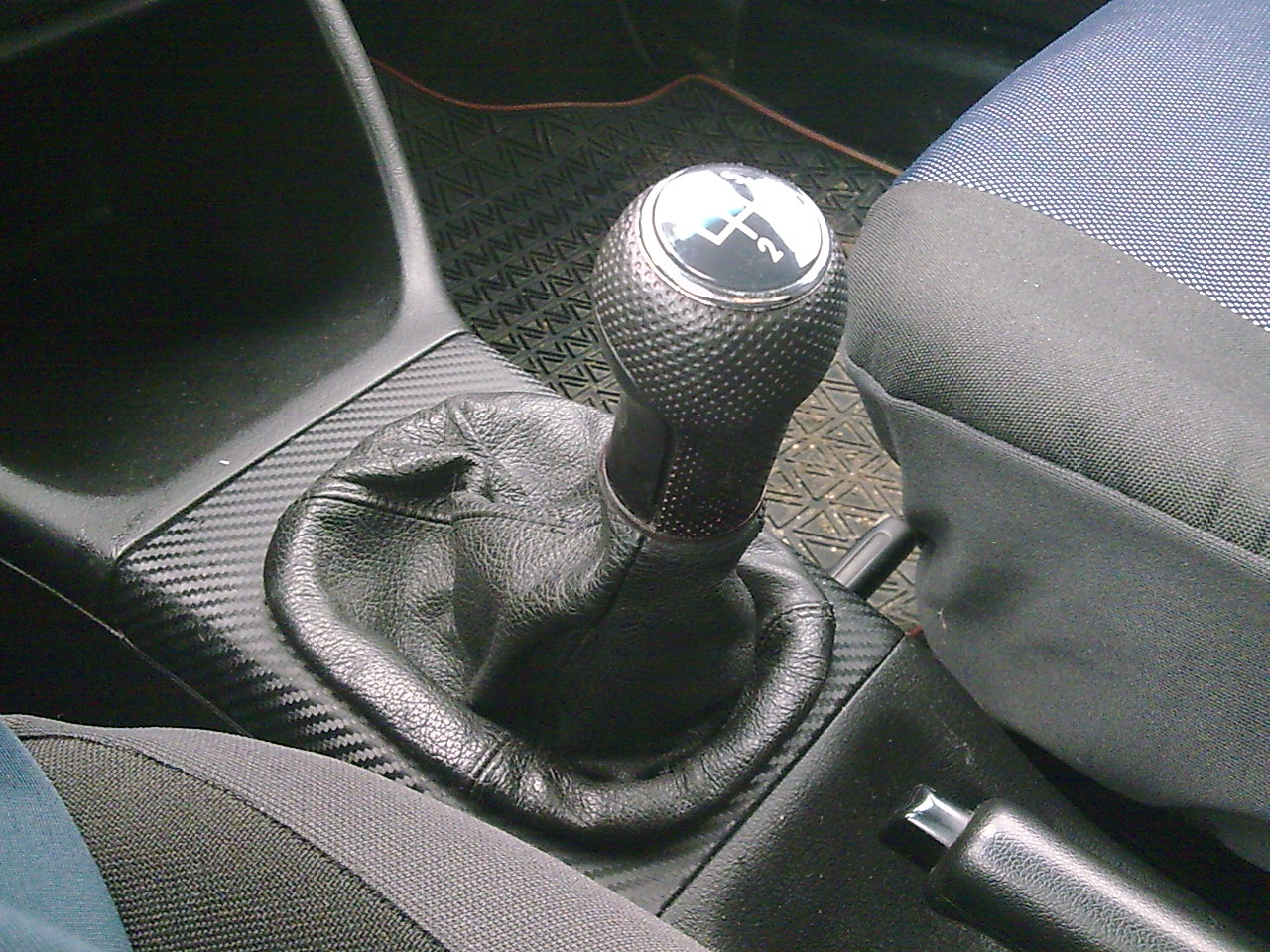

Вече сложена :

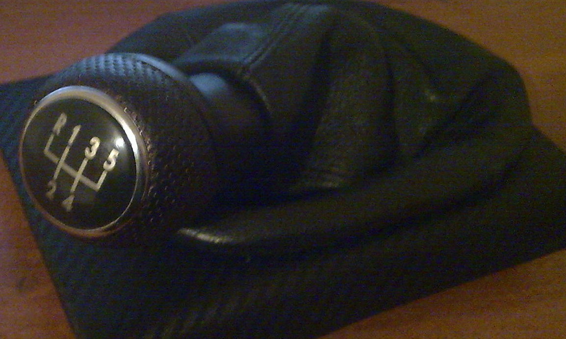

Ето снимка на топката ,направена по моя горе споменат начин :
Успех ! :да:

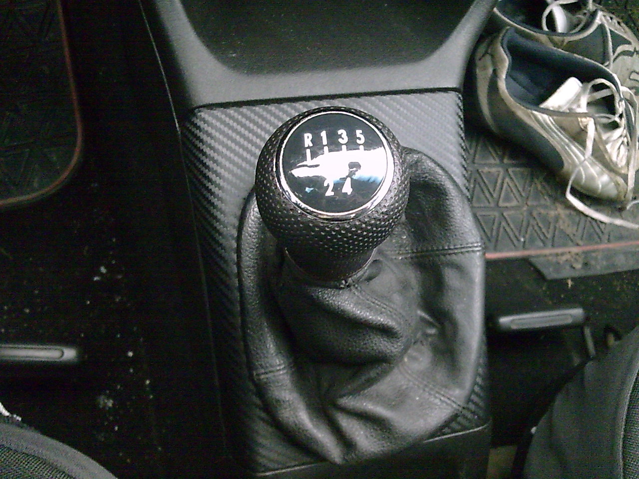

Ето при мене как стана без никакво преправяне ;) Топката си я навих просто и тя си хвана. :)

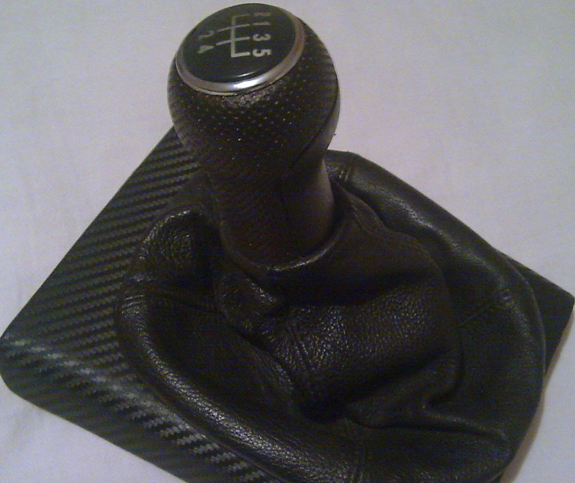

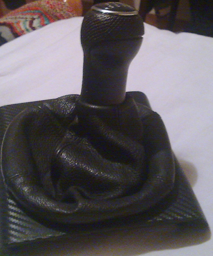

Мнениеот Daniel Kuntov » Чет 28 фев 2013 19:47
Ето и при мен как се получи,оставих си оригиналния маншон защото беше здрав!
