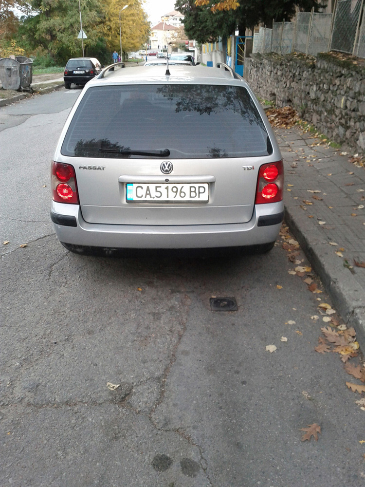

Пиша темата, защото има противоречиви мнения.
Единствената разлика между стоповете на Б5 и Б5.5 е в ел. захранването и захващането към купето.
Работата по ел. захранването на стоповете е точно 15 минути, от авто- ел. техник.
Захващането от външната страна е чрез 2 болта и при 2-та модела, а от вътрешната - при при Б5 на 1 място; Б5.5 на 2 места (планки).
