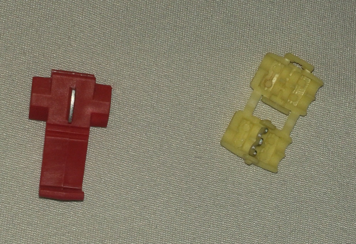

На първата снимка са клемите с който съм свързал кабелите без да ги режа. Червените са за по тънък кабел, жълтите за по дебел (захранването от акомулатора и захранването за късите са дебели).

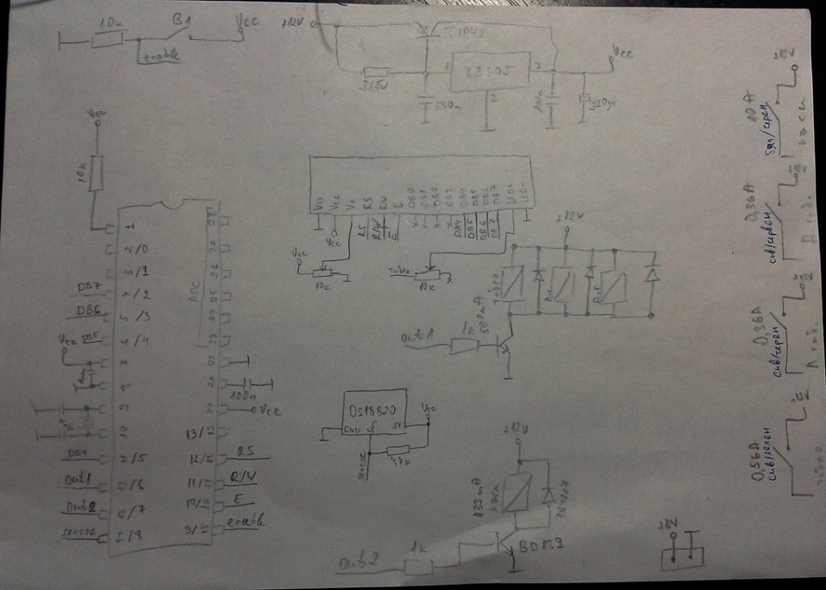

Втората снимка е схемата, като в стабилизатора мислех да използвам и TIP42, за да повиша максималния ток през стабилизатора, но не се наложи. Не се монтира и резистора 3ома / 5W. Другата промяна е че използвах 3 релета вместо 4, защото взех релета с два контакта: Релето за късите светлини и Релето за таблото, ляв габарит и десен габарит (двата габарита са на едно реле, защото са 2 х 0.36A, а таблото е на самостоятелно реле - 0.56A). Токът през силовото реле е 9.7A, при дълги светлини 10.1А. Има и закачен зумер (през транзистор, като релетата), но не съм го нарисувал защото го добавих в последствие.

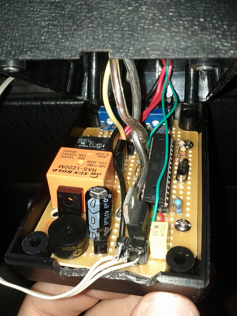

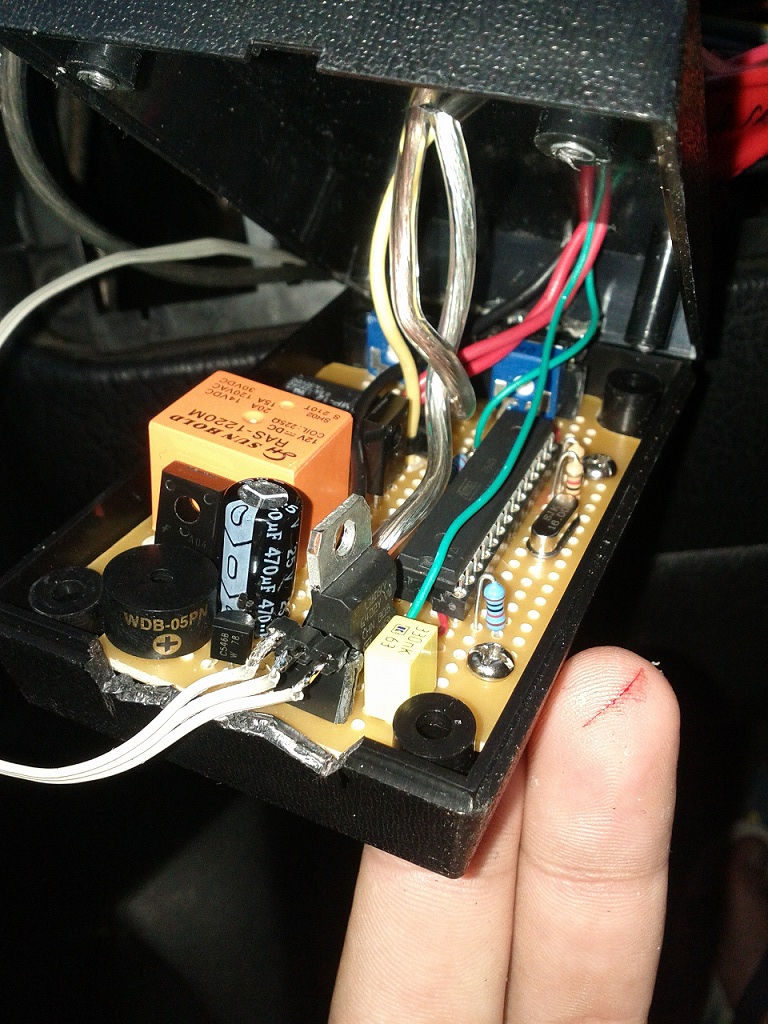

Мнениеот papi92 » Нед 25 ное 2012 17:58
Снимки на устройството от вътре и клип с промените.

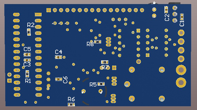

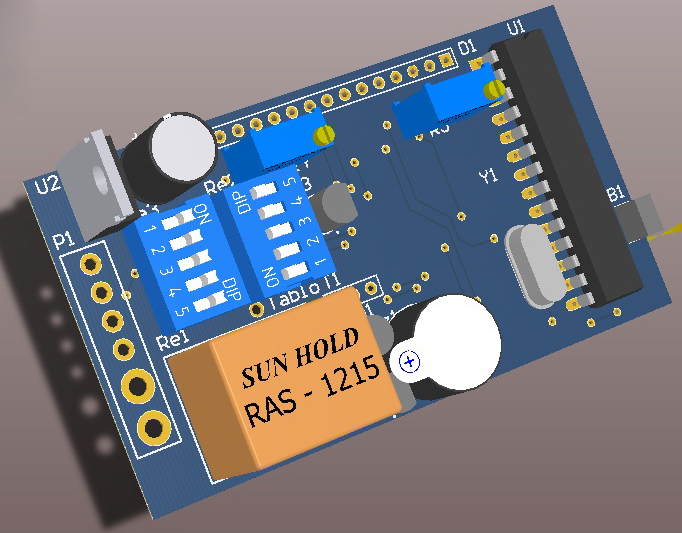

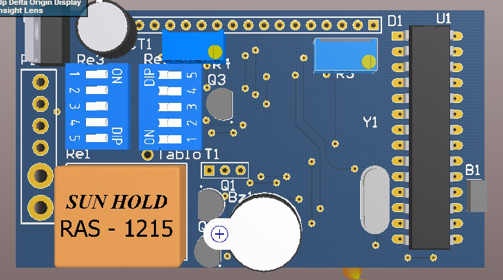

Мнениеот papi92 » Пет 30 ное 2012 18:43
Имам малко развитие по темата. Направих си платка на устройството като съм взел под внимание разни съображения за сигурност. Ето така трябва да изглежда готовата и налепена платка.

Bucket
Мнения: 297
Регистриран на: Вто 02 дек 2008 21:50
Автомобил: Skoda O2 комби TDI BMM
Местоположение: Вр/Сф
Re: Golf 3 - Автоматично пускане на фаровете + екстри
Мнениеот Bucket » Нед 02 дек 2012 22:32
3D в Алтиум, супер.
Моделите на компонентите от тук ли ги взима -> www.3dcontentcentral.com ;)

Още се чудя къде да е датчика. Мисля в огледалото, но не знам как да прокарам кабел до там, защото на конзолата на купето има конектор... При мотора не мисля, че е най добрия вариант за датчик, става по-топло от колкото е. Това с OBD-то е интересно. Ще видя какви са протоколите и какво може да се направи по въпроса с изписване на разни данни от на дисплея.
Bucket написа:3D в Алтиум, супер.
Моделите на компонентите от тук ли ги взима -> http://www.3dcontentcentral.com ;)
Някой да, други са чертани на Солид 2010. не ми се чертаеше за DIP 10 и сложих микро ключета :D
