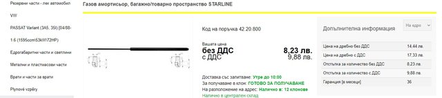

4 години карах с такива на стария ми В4 комби, 5 години пък ползвах на В5.5 за предния капак. Клиентската му цена е 17.33 лв с ддс ако не ползваш отстъпки. В повечето случаи изпуска единия, лесто се разбира кой е като свалиш и двата и ги натиснеш. Сменяш по-изпусналия и с един нов капака стои вдигнат. На Grand Cherokee -то на тъста ми сложих един и тежкия два пъти , колкото твоя капак си стои изправен.

Може. Но темата е не как да купим нови и на каква цена, а как за 30 минути да решим проблема със старите. Както казах, при мен работи безотказно 2 години, нито веднъж не е паднал капака. Но моите все пак държат в топло време, не са издъхнали напълно.
