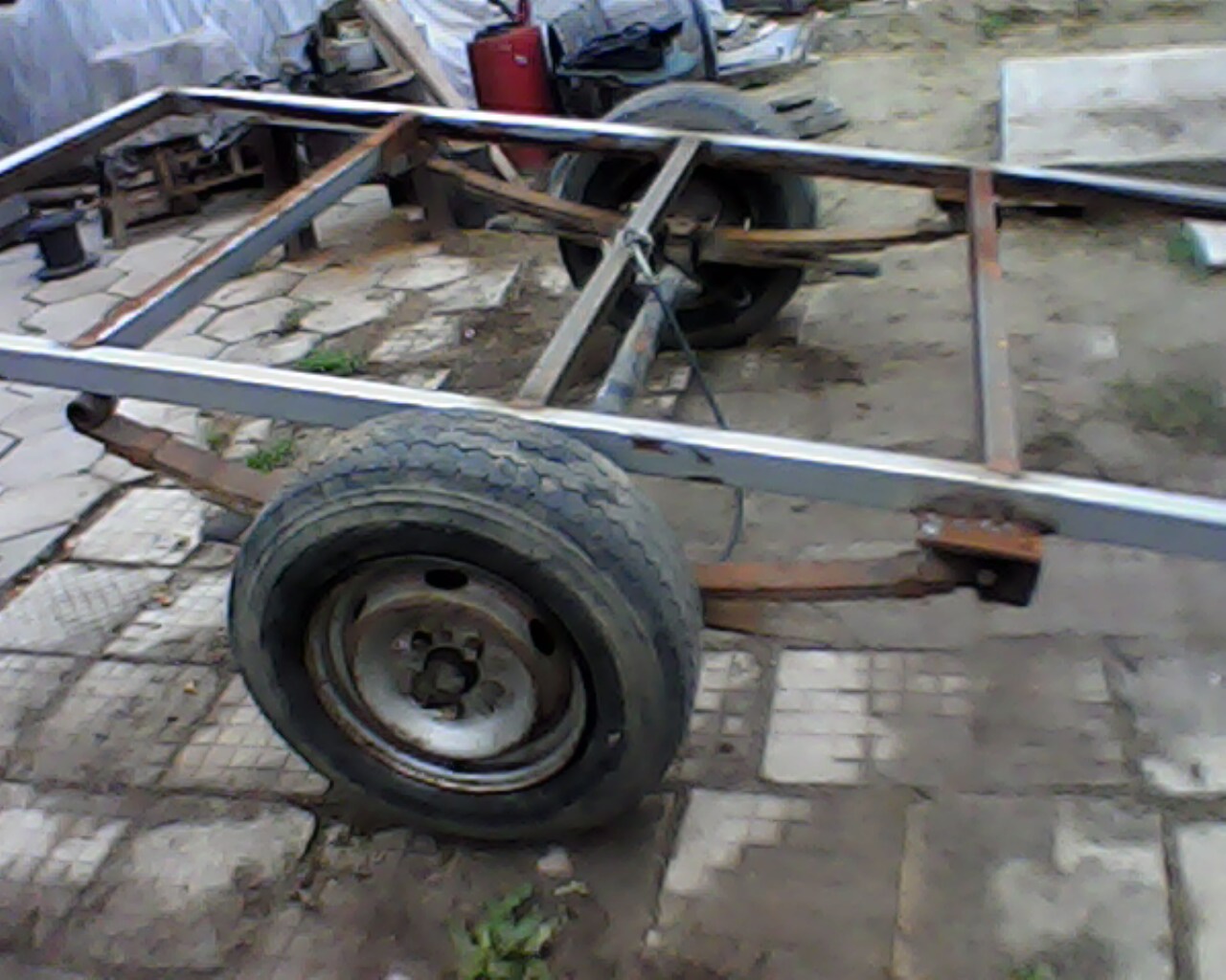

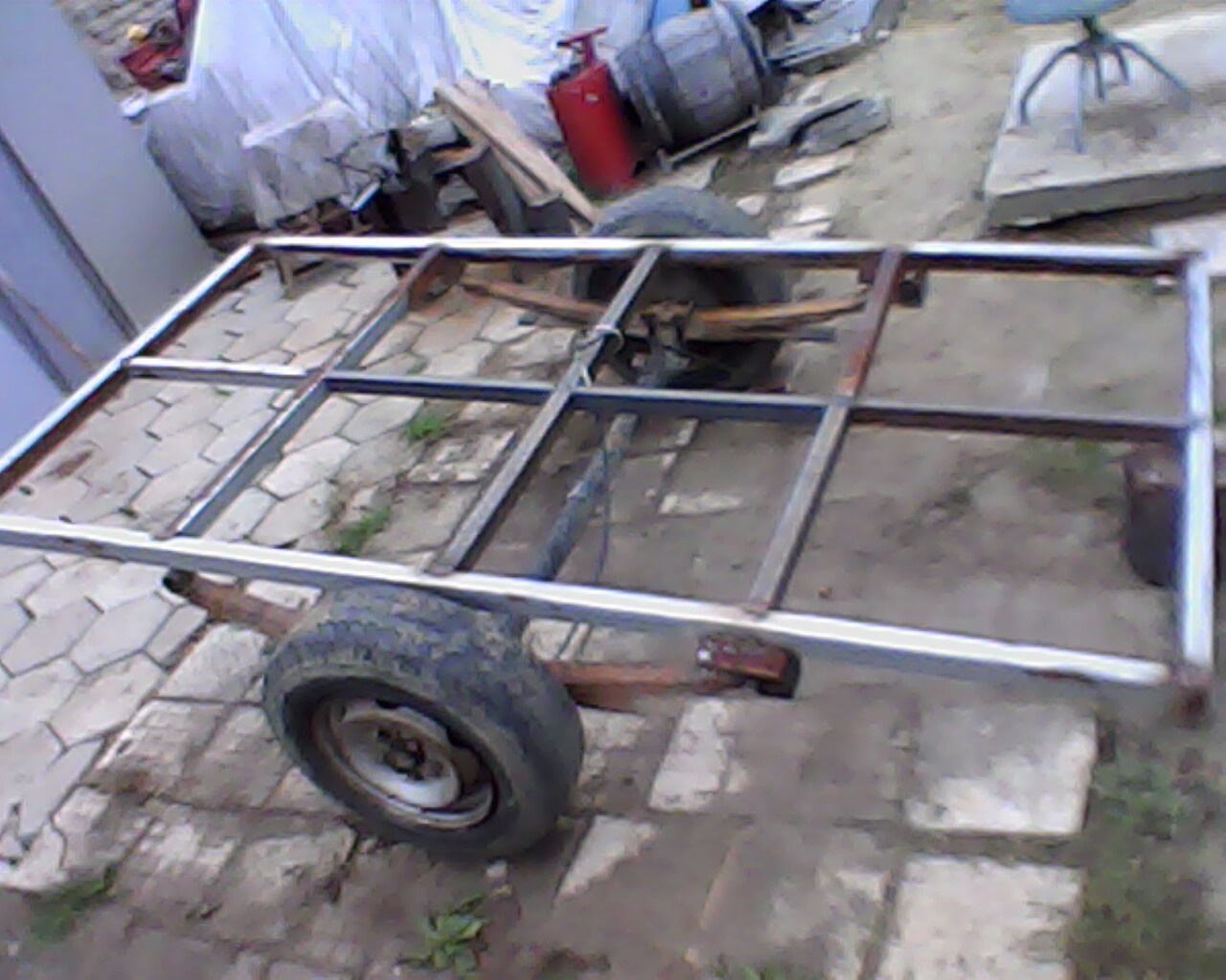

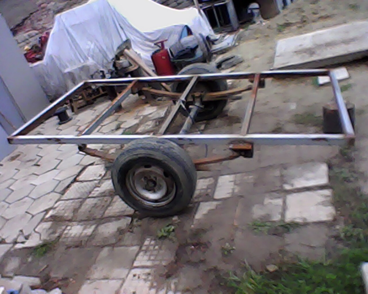

От две-три години събирам, идеи и части и матрял за направата на самоделно ремарке. Разгледах и много такива купешко производство, но все нещо не ми харесваше, или цената беше прекалено убавъ. Това, което искам да направя е ремарке със спирачни, самосвално, до 1000кг. полезен товар. Точно тези три неща в едно ремарке, трудно се намират, или са на непоносима цена. Регистрацията е отделен проблем, който ще се решава по-нататък. Работата върви бавно, но за сметка на това стабилно.
И така започнах с намирането на заден мост от фиат дукато 83-та година, в комплет с джанти, ресори, амортисьори, чинии, барабани и тн. Имам още един ресор от ГАЗ-ка за допълнителни листове. Имам под ръка квадратна тръбъ 60х40х4мм. С това направих рамката, и три напречни греди. Останалите ще бъдат с по-тънък матрял 50х30х2, или 40х40х2, че рамката стана доволно тежка, и здрава. Размерите на коша се получават 265х138. Ресорите не позволяват по-голяма ширина, а дължината толкова дълги бяха железата под ръка. За канатите имам панелни ламаринени радиатори. Мисля предната и задната каната да бъдат на жлебове, и да се изваждат нагоре. Фиксирането ще става със скоби и шплентове. Коша също се се фиксира към теглича, за да не се обръща самопроизволно назад. Имам теглич с инерционна спирачка за 750-1350кг. Точно колкото ми трябва. Теглича ще бъде двураменен, от П образен винкел 100х45х5. Спирачката лесно ще стане със жилото за ръчна спирачка на дукатовския мост. Има още много работа, паралелно вървят и много други бойни задачи, но важното е да се почне, както тряба. Ще се радвам на обмяна на идеи, и опит с който е правил такива самоделки.

Ами гумите са си оргиналдъ дукатовски 185R14C - на тях си пише 800кг. на гума. Така че резев има предостатъчно. Гумите от моя бус са 195/70R15C и им дават по 900кг. Дукатовския мост има доволно големи резерви.
погледни предпоследното ремарке Тайфун, 750кг на една ос и без спирачки.
Аз някъде четох ,че се разделя на 9 дължината на коша и моста стои на 5 дължини смятано от отпред и на 4 от отзад . Ако смяташ да е самосвално - направи така да е захванат Л рамото на теглича ,че да е на планки тип "панти" малко преди средата на коша и отпред да се закопчава , там може да сложиш и винт с голяма стъпка (или крик от Жигули по подходящ начин) да вдигаш коша лесно.
За мен най-трудна ще е инерционната спирачка -направата и.Там как ще е ?
Моста съм го разпределил в ненатоварено състояние да е 2см, по-назад от средата на коша. Стремената са по 9см, оргиналдъ дукатовски. Така че в натоварено състояние ще изтеглят моста още назад. Да теглича ше се захваша малко преди средната напречна греда на масивни панти, а коша ще се закопчава с ключалки за канти и с шплент. Крик от баба жужа мисля да ползвам за маневреното колело. А самото изсипване на коша назад ще става като се изпъне паркинг спирачката, и откопчее коша, и на заден ход докато се изправи на 90 градуса да речем. Спирачката си я има на теглича, той е свален от някаква платформа, и просто трябва да се върже със жилата от ръчната спирачка на дукатовския мост. Номера ще бъде изнесет отляво, и стоповете и светлините ще бъдат отстрани.
