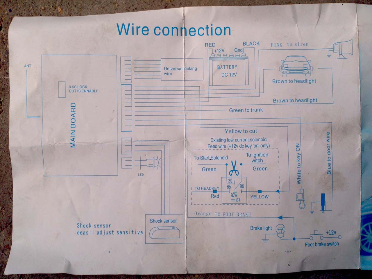

С няколко приятели подхванахме да монтираме една китайска аларма на Nissan Micra k11 (опитния заек). Алармата е от най-евтините без кой знае какви опции. Вчера запецнахме на някой означения от монтажната схема. Ще се радвам ако дадете акъл.
Това е монтажната схема:
Не можахме да разгадаем къде точно трябва да се свържат означените "TO HEADKEY"(RED) и "White to key ON". Самия превод малко бяга. Някакви идеи? Също така кабела "Green to trunk", предполагам ще отчита отворена врата на багажника, но въшката май изобщо няма такъв датчик за отворен багажник. "Blue to door wire" май трябва да е на датчика за отворена врата (този, който включва плафона при отваряне на някоя от вратите), но има ли значение на коя врата ще е (колата е двуврата)? :gruebel Благодаря предварително. :beer

От схемата виждам, че червеният кабел е на постоянен +, белия би трябвало да е на + на контакт, който да не се губи при паленето, а синия го вържи за кабела, който е за плафона на лявата врата(това е достатъчно, за да ти засича и дясната), това за багажника не ти трябва. Хубаво е и някой друг бушон да сложиш на +совете, мигачите и те съветвам при този ценови клас аларми да не прекъсваш запалването, защото някъде на път може да стане някой инфекция ;)

Мерси, по-късно ще се разбере дали ще тръгне. :beer
EDIT: Тръгна алармата.

Колеги извинявам се че вадя темата от архивите - ама ми попадна аларма с АБСОЛЮТНО същата схема и имам следния въпрос - това Universal Locking Wire - горе в ляво с 6-те кабелчета - това за централното или за къде се връзва. Алармата ми се вижда много проста като цяло, ако някой е монтирал същата нека драсне моля :)

6-те проводника са изходи от релетата за закл. и откл.(по 3 проводника от реле)!
