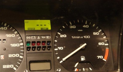

anrus
Мнения: 909
Регистриран на: Вто 13 ное 2007 18:08
Автомобил: Golf2 10Millionen и Golf2 Country
Двигател: RF-1988 и 1P-1991
Re: Цифров Термометър
Мнениеот anrus » Чет 03 яну 2013 18:05
Ето решението при Golf2:
mafiota
Мнения: 1583
Регистриран на: Вто 26 дек 2006 18:06
Автомобил: Audi A6 C5
Двигател: APU
Местоположение: Козлодуй
Мнениеот mafiota » Чет 03 яну 2013 18:11
аз съм с този вариант и работи перфектно:
http://www.termocontrol.elshema.info/in ... termo.html
Ето и по-усъвършенствания модел с различни прошивки :)
http://www.termocontrol.elshema.info/in ... o3310.html
