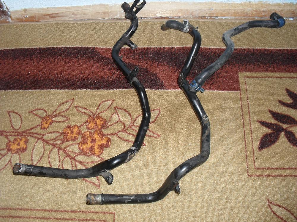

За това ли става въпрос колега ?

Re: Търся част за голф 3
да и по точно за тази ляватя тя се пада първа след рашерителния съд
Колега чисто си изгорял.. Точно този модел който търсиш не се предлага по магазините та даже и в евро-07 го нямаше.. По магазините ми казаха че до 94г могло да се намери само оргинален със поръчка.. Доста модели са тези тръби аз бях взимал от магазина за 31лв но не ми стана и го върнах.. Сега съм го сложил този десния от снимката.. Това което отива в казанчето ми го дадаха в моргата нарочно със маркуча.. Само там беше разликата. По добре със тръбата в ръка по моргите да търсиш.. Аз намерих от моргата за 10лв
Ако тръбата ти е с този номер 037 121 065K я има по магазините и е 30-на лева.А ако е с този номер 037 121 065F е само оригинална и е около 116 лева.Кажи коя година всъщност ти е голфа
Аз бях намерил същата форма 1:1 но този край който влизаше до масления филтър беше по къс.. Беше на 31лв..
имам я същата ....пробита естествено, смених я с подобна, защото голямо търсене по моргите падна, но така и не намерих същата взимаш старата тръба и обикаляш по моргите ,все ще изкоче от някаде. Старата тръба я калайдисвах, и обмазах със силикон и ми стои резервна .... някъде в гаража :)
и на моя двигател, 1,8 ми, цъфна металната разпределителна тръбичка! като я почистих,остъргах и боцках с шило, открих общо 11 дупки, които запоих с телоподаващо и засега няма проблем! моята е като лявата на снимката! ако имаш другата, дето е по къса отдолу, просто я срязваш на 5 - 6 сантиметра от късото и го снаждаш с парче маркуч и готово! виж тази, но май е дясната на снимката http://autokaramanov.com/product.php?id_product=1944
