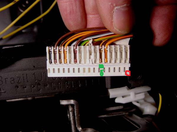

Ето я буксата и пиновете:
(снимките са примерни от Интернет)
Тук с червено съм заградил, където пише 1 - там е първи пин! По него се ориентирате кои номера са другите, защото те не са надписани. Където е зелената точка се пада 6 пин, който ни е необходим.
Добавих кабелчето до пина без да го запоявам. Ето това е пинчето, което си е там на мястото. Изкарвате го и прикрепяте кабела към него
