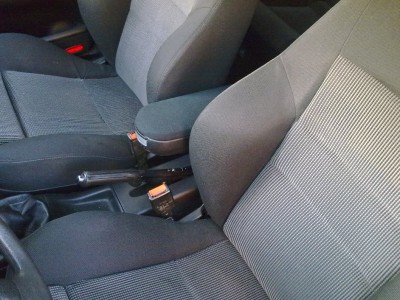

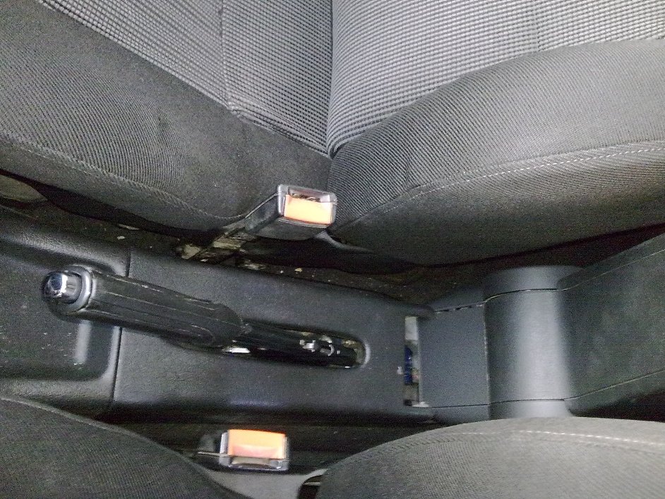

Като начало купих подлакътник от Пасат Б5 със счупени захвати на основата,сива тапицерия и сиви пластмаси отстрани около стойката което не ме бъркаше,а заради състоянието цената беше повече от добра.Предварително си претапицирах капака с парче тапицерия от скъсана седалка и боядисах пластмасите около стойката черни.В този ред на мисли реших,че и ръчна от Голф4 няма да е зле да монтирам.
Да започнем с подготовката

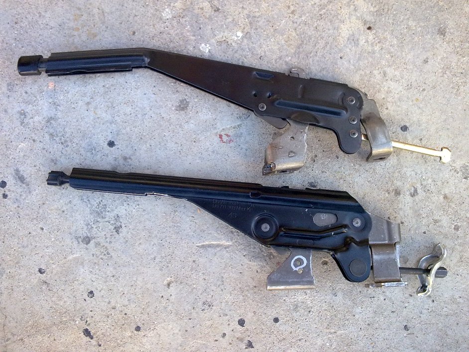

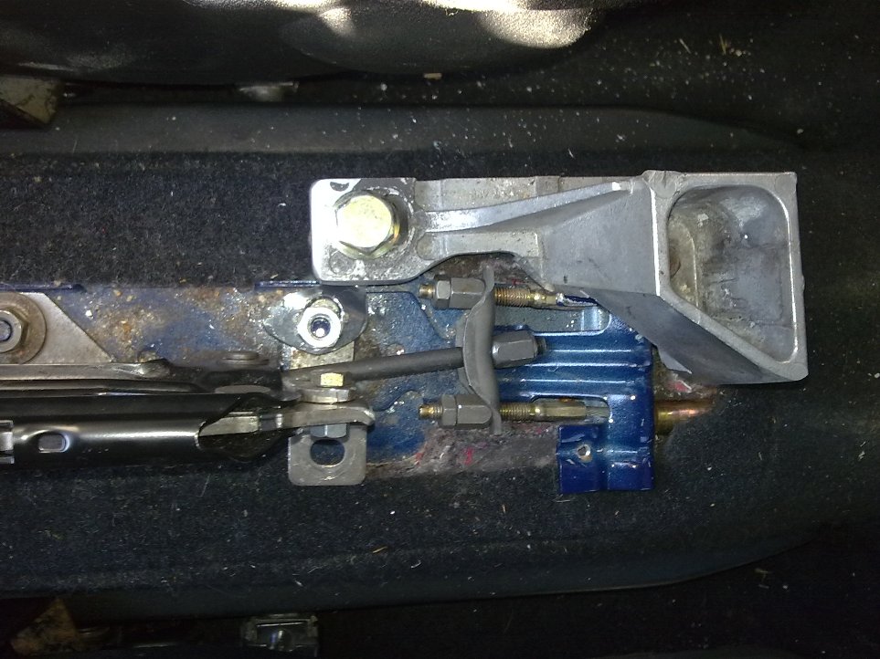

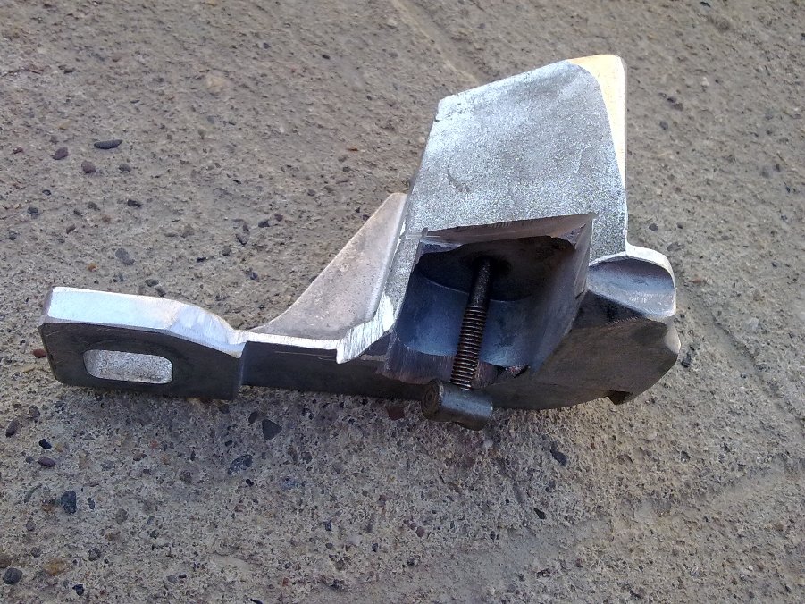

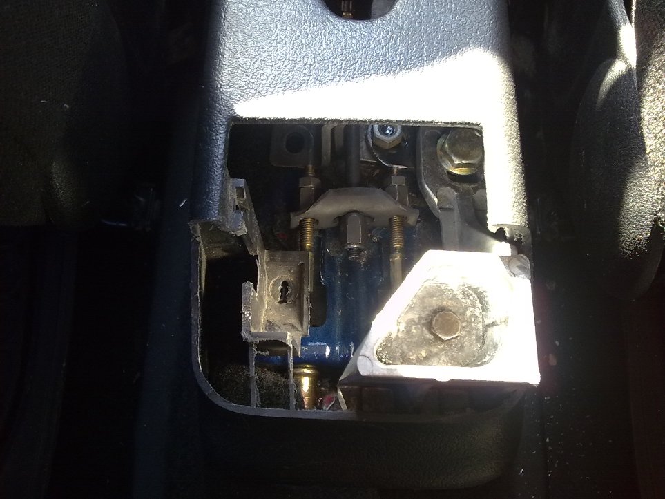

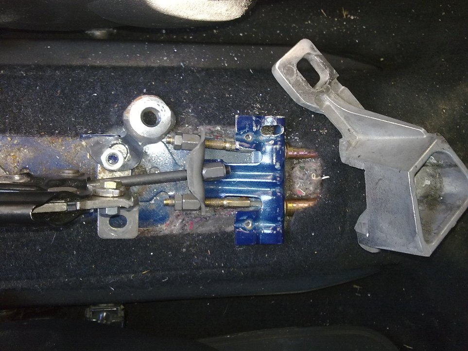

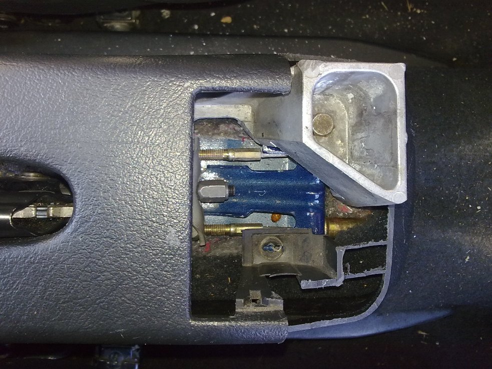

Ръчната от Г4-ще бъде с ръкохватка от Г3 и затова препаснах закопчаването,направих нов зарез на ръчната според този на ръкохватката да не се вади,пробих нов отвор за захват на пина за индикация на ръчната,паснах и нов заден захват на самата ръчна към купето,защото едното жило опираше,за целта монтирах захвата от ръчната на Г3 на Г4,ползвах оригиналната планка от Г3 за опън на жилата

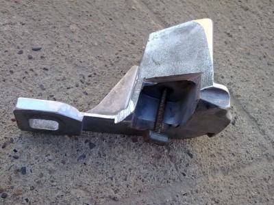

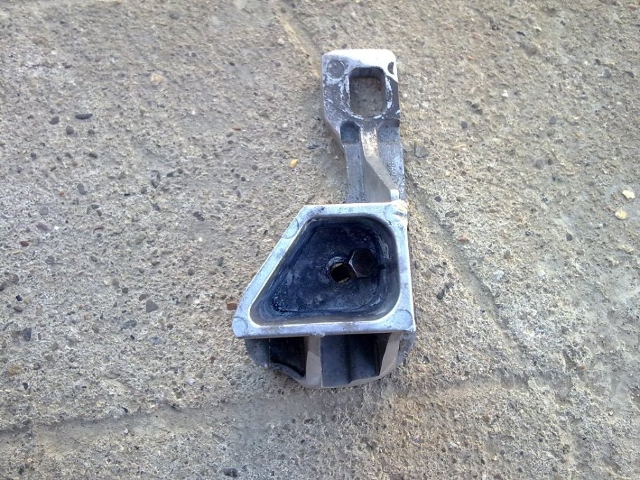

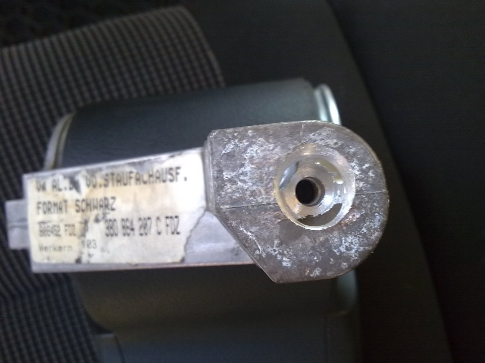

Подлакътника от Б5-поокълцах стойката за да може да се захване културно към купето и да остане под барчето,трябва да стъпи върху оригиналния захват на барчето.В предния край ползвах готова планка от седалка която препаснах,целта беше като я монтирам към захвата на ръчната към нея да захвана стойката на подлакътника.В задния край където е централния отвор за стягане на подлакътника към стойката е втория захват.Пробих отвор на купето и самия монтаж стана като ползвах болт 6мм подходящ размер,а отдолу буренце ползващо се при газовите уредби,има ги на шините за стягане на бутилката.
Основата на самия подлакътник разпробих за да може да покрие главата на болта намиращ се в стойката,монтиран така не мърда и се клещи сам

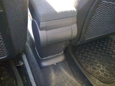

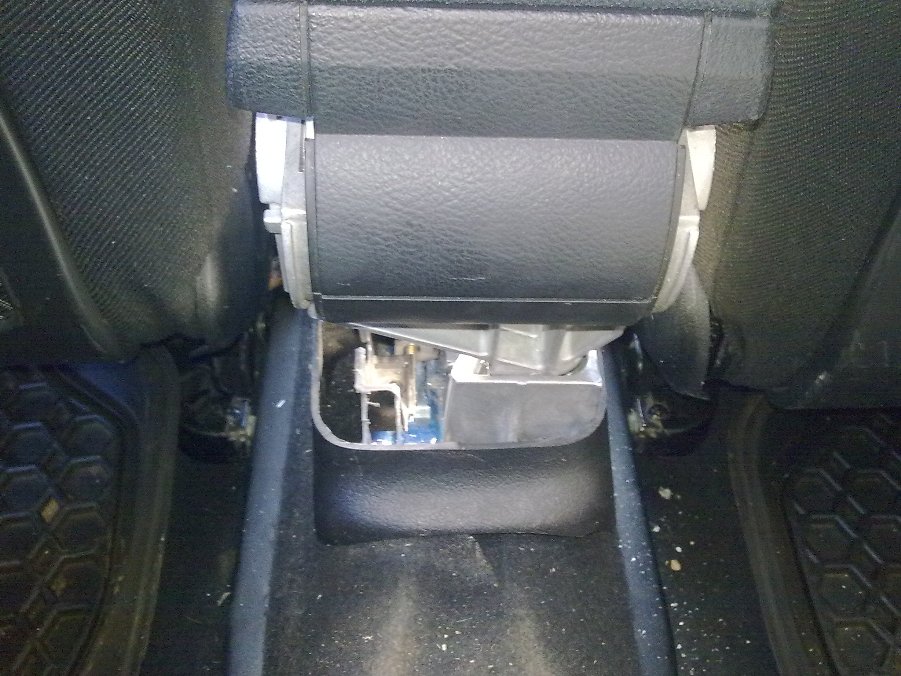

Барчето-махнах пепелника и започнах да меря,режа и пасвам,като гледах да остане левия захват за да не мърда след това.При монтирано всичко остава една около 3см дупка в основата на подлакътника на самото барче,тя ще бъде затворена и цялото ще се тапицира с кожа
В общи линии е това,сега качвам снимки от монтажа,а ако я има темата и другите на тапицирано барче и кожена ръчна,всичко в готов вид
Едно предупреждение-който няма нерви да не се захваща,изисква се многократно монтиране и демонтиране на почти всичко за да пасне като заводско.Не харесвам китайската индустрия и затова реших да е истинско
Ако нещо не съм дообяснил се извинявам,но мисля,че от снимките ще стане ясно
Голф3-монтаж подлакътник от Б5

още малко снимки

Re: Голф3-монтаж подлакътник от Б5
на 90% готово,вижда се отвора който остава на барчето,остава тапицирането надявам се тези дни
