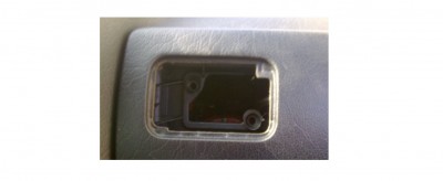

Проблемът тръгна от тук- поредното счупено палче.
Но жабокът не можеше да се отвори с ключа и след неколкократни напъвания да стигна до съдържанието вътре (защото там ми е манометъра за гумите, иначе щях все още да си карам така...) се счупи петлето на самата бравичка.

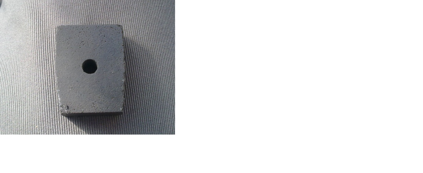

Свалих и двете и се снабдих с два обикновени магнита-
Тук е единият пич и е леко запислен, за да влезе в гнездото на халката и самата бравичката

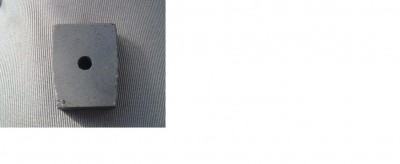

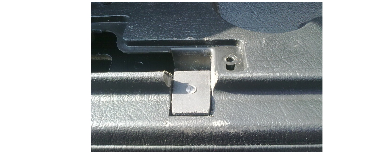

След запилването, взех едно мъничко болче за дърво, изпиих му главичката го сложих ето така-
Тук извадих халката, на оригиналната дупка ще върза магнита

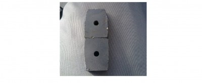

Двата магнита позапилени-
готови

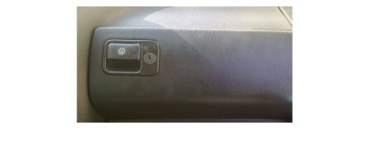

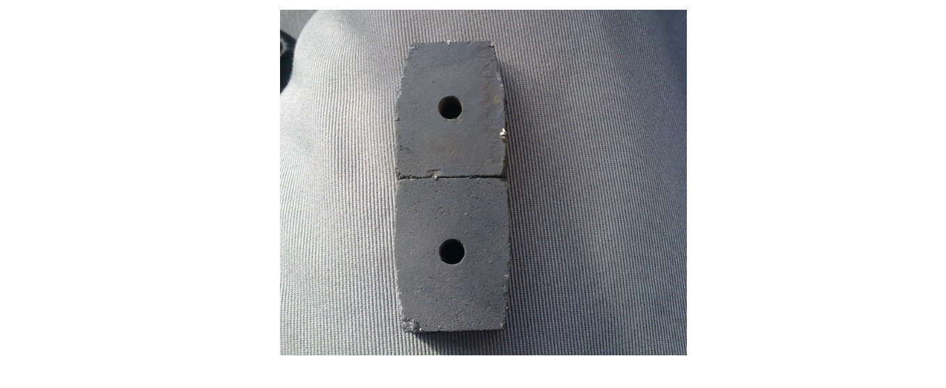

Място на магнита, вместо въпросната халка-

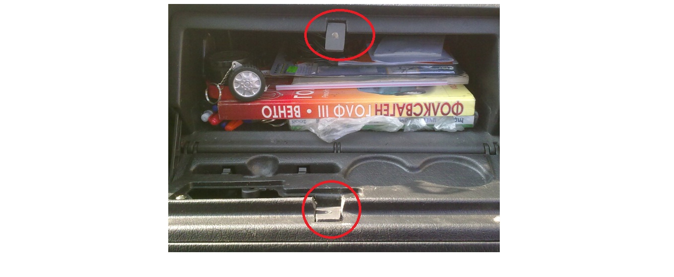

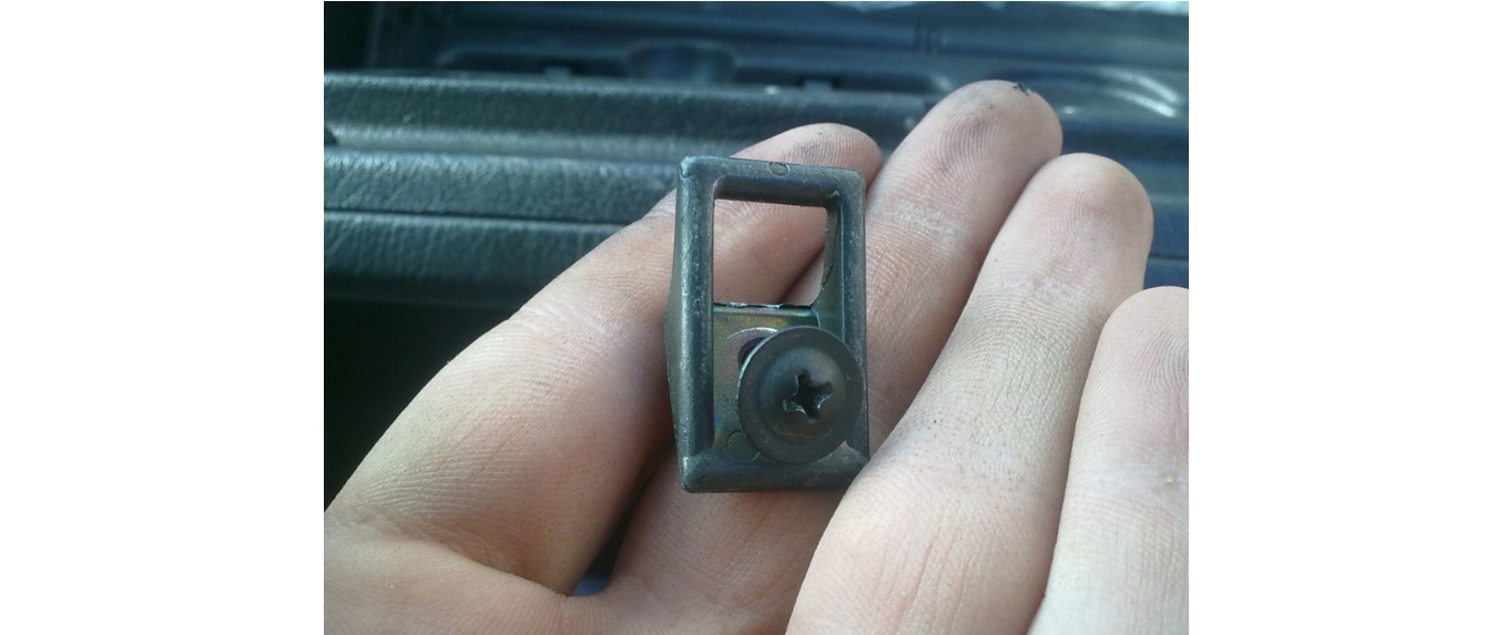

На самата вратичка, трябва да се получи ето така-
Отстрни съм го поизпилил малко с пила за дърво, за да може да има по-хубаво сцепление между двата магнита. Малко е грубичко, но нямам флексче под ръка- мизерия....
Крайният резултат се появява в ето този си резултат- понеже не може да се качват повече от 5 файла, в първото мнение ще си пусна финалните снимки-

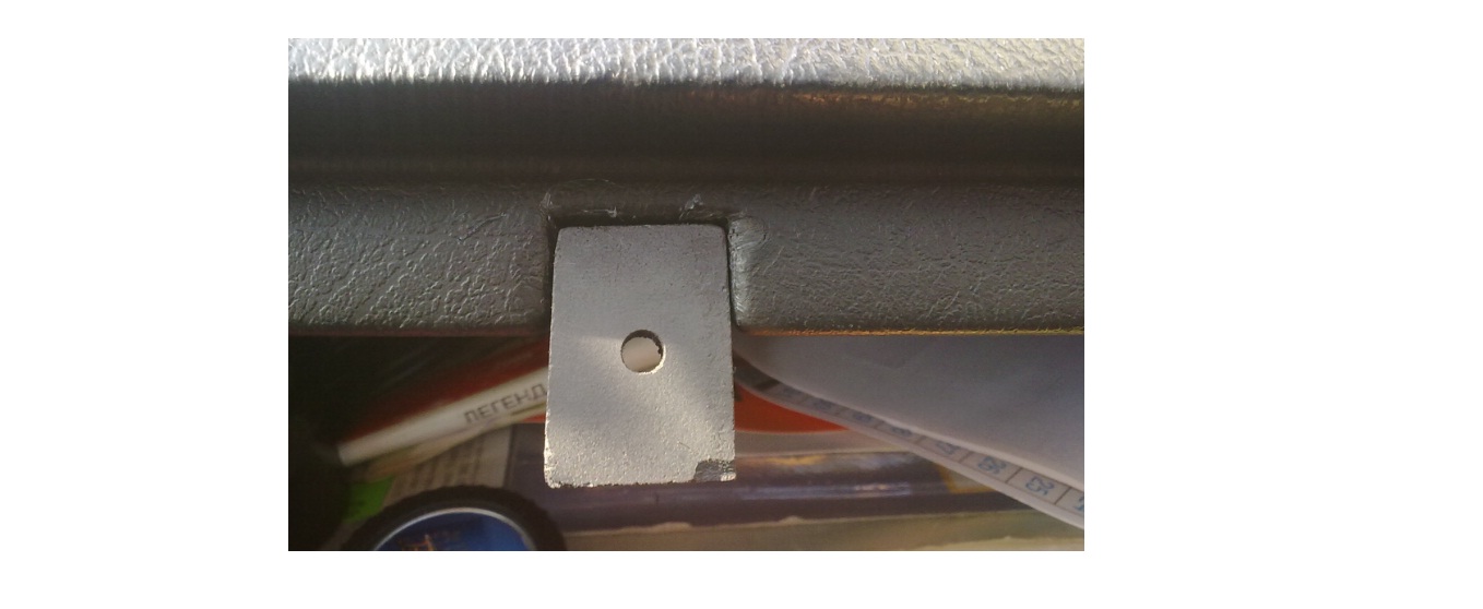

Ето и снимката-
Предварително се извинявам за бъркотията в жабката, но докато се работи е ето така...
