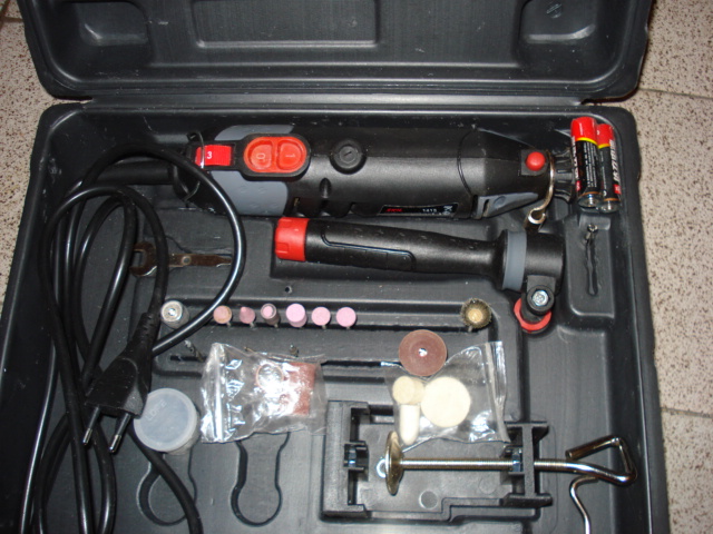

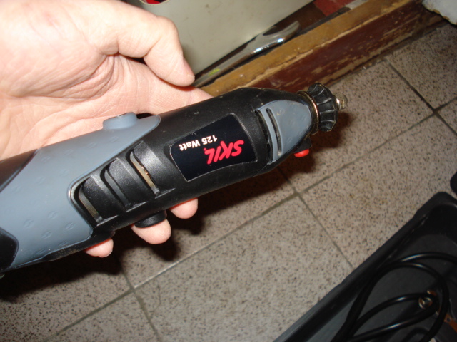

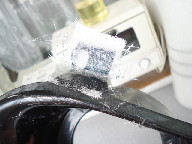

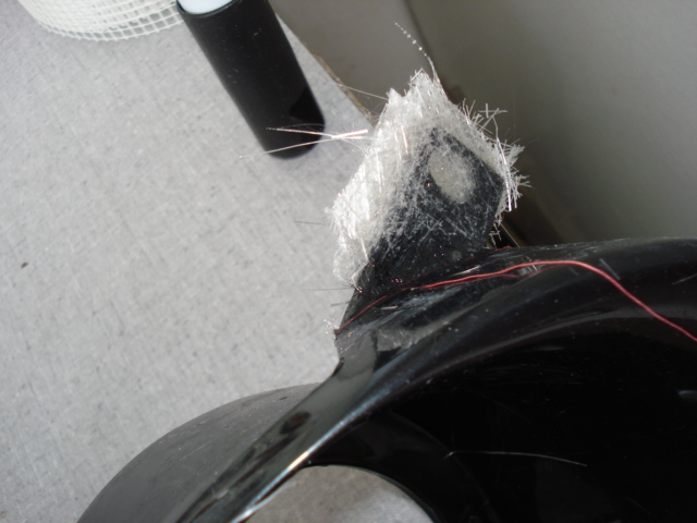

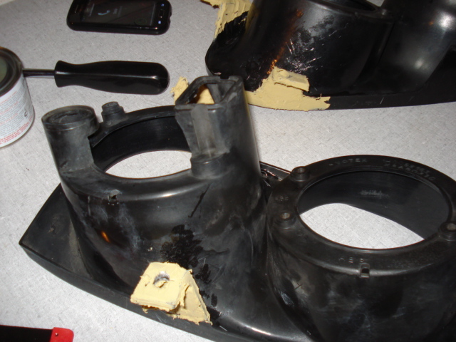

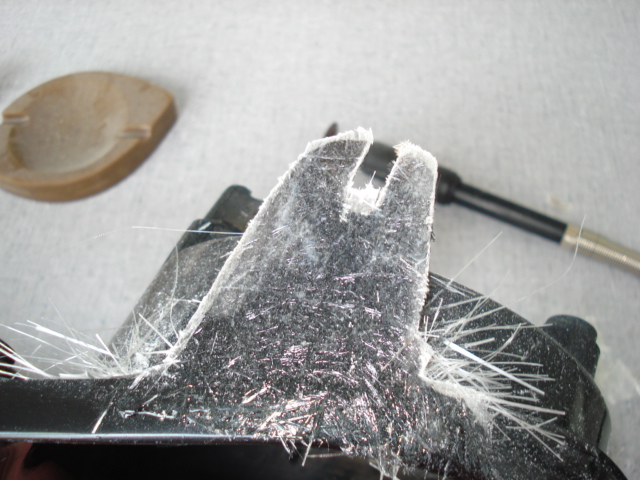

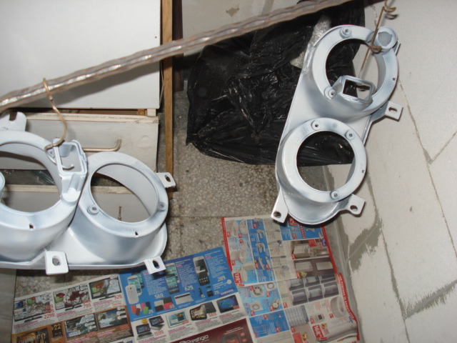

Здравейте преди време купих фарове за голф 3 vortex но някои от щипките за захващане бяха счупени,рефлекторите не бяха в добро състояние.За щипките реших да ги правя със стъкломат.
След като залепих стъкломат го оставих да изсъхне няколко дни(бях на работа :mhihi )купих си една много яка машинка

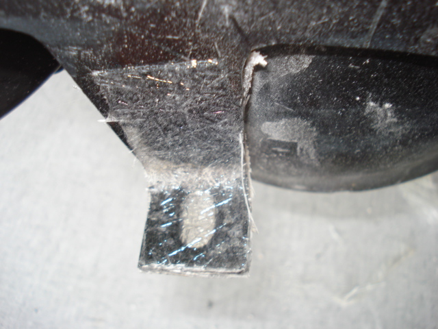

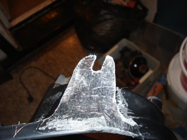

Мнениеот rascal1 » Чет 21 фев 2013 17:27

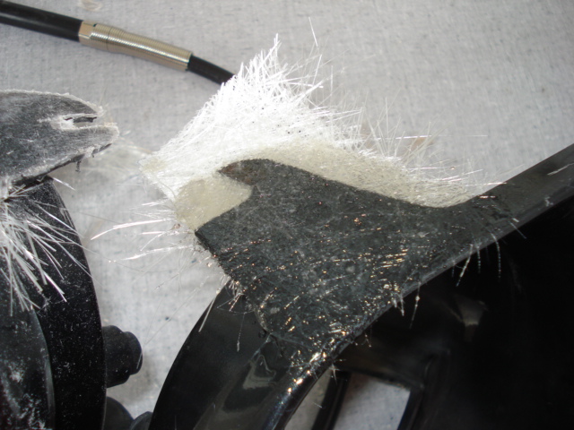

И ето го резултата

Мнениеот rascal1 » Чет 21 фев 2013 17:41

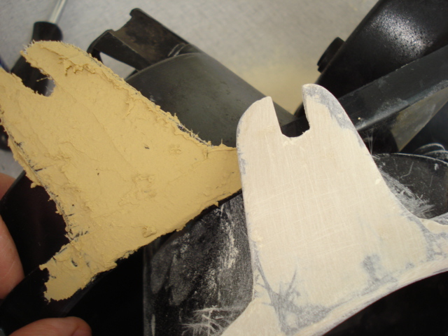

След като го изрязах и по загладих го завърших с кит
мисля че се прецаках малко с кита взех обикновен а маи трябваше за пластмаса :redface Тази вечер ще се пробвам да ги пръсна с грунд

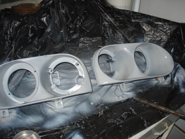

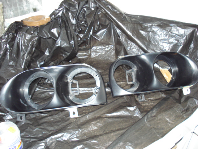

Re: Ремонт на фарове VOTEX

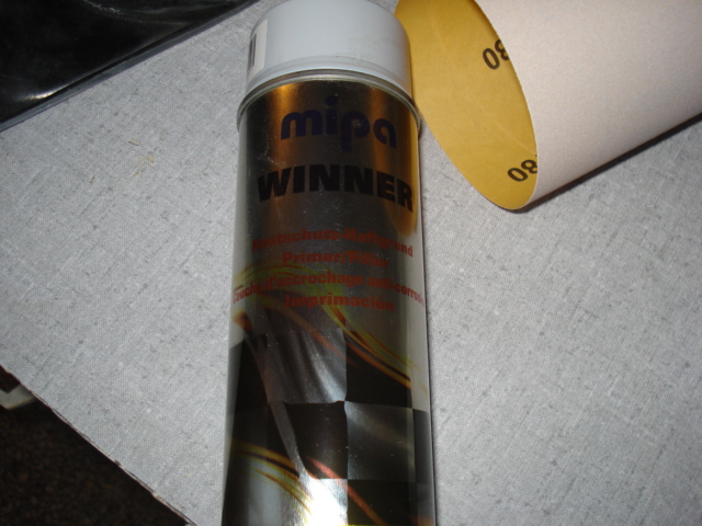

Мнениеот rascal1 » Чет 21 фев 2013 18:39
Вече са с грунда

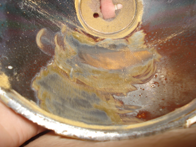

За рефлектора не знам мисля да взема фарове от bmw e30 e34 с лупа на hella някои правил ли го е :question

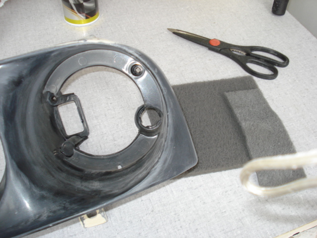

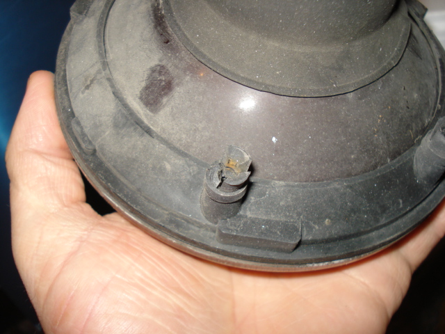

Поздравления за темата. Ябълковидните захвати на самите фарчета здрави ли са ти?

има няколко счупени и затова се чудя как да ги направя

Алуминиеви на струг,само да има кой да му се занимава да ти ги направи :th_up

За рефлекторите има някакъв цех в Плевен, който възстановява галванизацията и даже казват, че после светели по-добре от нови.

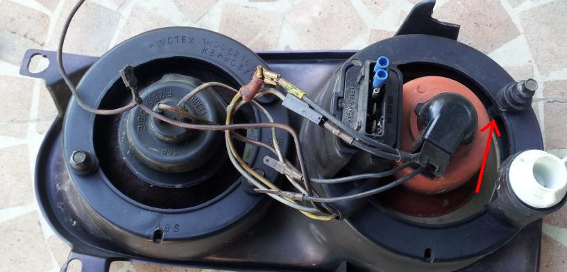

rascal1 написа:има няколко счупени и затова се чудя как да ги направя
Върти ми се нещо в главата с нарязване на резба за болт на пластмасовата конзолка , която е на фара и една стабилна пружинка между конзолката на фара и самата основа, за да не шава фарчето. Идеята за струга не е лоша, но не знам кой ще се хване да го направи. Това с болтовете и резбата ми се струва и по сигурно, защото дефакто кръглите фарчета се държат на три ябълковидни болта и са доста лесни за сваляне.

От някой счупен фар не стават ли за ползване тия ябълковидните :rolleyes

Не, гнездото в което влиза болта е излято заедно с основата на кръглото фарче и се чупят трите щипки. Основата е ринг с три изляти гнезда, който е залепен за фара. На снимката мисля се разбира какво имам предвид.

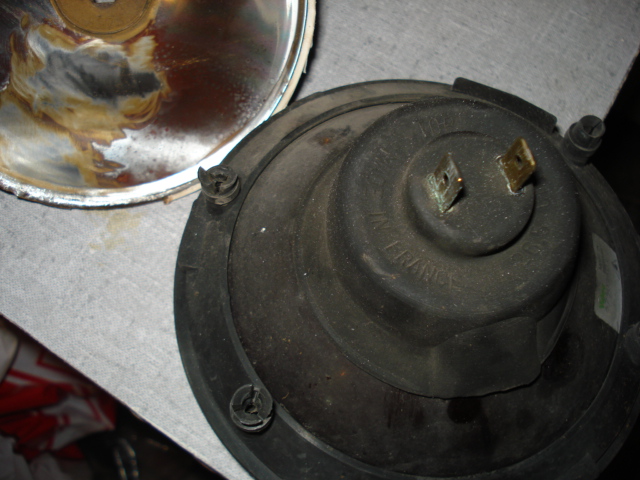

маи за не съм разбрал счупени са тези
а за полирането на рефлектора видях че може да стане но не съм наясно как някаква специална паста или както се полира алуминий с шкурка

rascal1 написа:маи за не съм разбрал счупени са тези
Точно за тях говоря, като разглобя и направя моите ще снимам.
