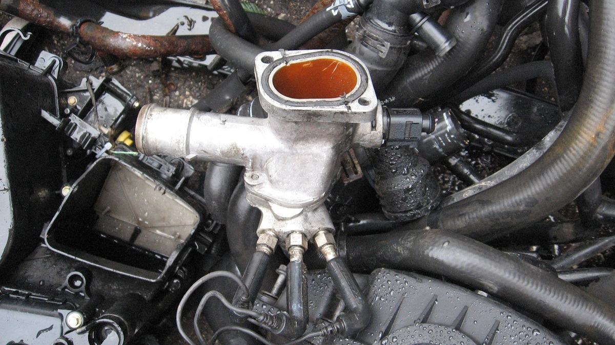

Привет, колеги!
Прочетох няколко теми из форума. Едната беше за Икономичност при колите на газ.Други за въпросното подгряване на антифриза, но за Голф 4 не намерих. До колкото разбрах такава екстра имат някои от автомобилите и не е масова. Тази система съм я виждал на снимки на дизеловите двигатели на Голф 4. Идеята ми е да се взаимства от такива системи и да се разясни как може да се осъществи при голф 4.
Това което аз знам е, че са ми нужни тройник, свещи и управление.
- В тройника се монтират подгревните свещи, които по принцип се управляват от ЕКУ-то кога и колко да се включват.
Въпросите ми са:
- Дали този тройник от дизеловите двигатели става и на бензиновите? ДА
- Къде точно трябва да се монтира? При термостата или някъде другаде? ->
- Какви релета и други устройства трябва да използвам за да управлявам свещите? по избор
П.п.: Двигателя е 1.6 АКЛ
Благодаря!
Малко по темата:
Оказва се че идеята е възможна!
Взема се фланеца с тройника и свещите от дизелова 4-ка, които изглеждат така:
Той се монтира в задната част на двигателя (т.е. като застанете срещу фаровете на автомобила - вдясно).
Там на негово място има пластмасово разклонение, което често протича. :Mr Green Fun
Това разклонение трябва да се замени с новия фланец, като ви е нужно и едно уплътнение с номер 037 121 688 , което се намира между блока и фланеца. Най-вероятно може да ви е нужно и едно уплътнение за датчик с номер N 903 168 02. След като се монтира новия фланец, маркучите се нареждат по почти същия начин, с едно изключение. Този който отива към парното трябва леко да се удължи и да влезе отстрани на фланеца (от към лявата гума на колата).
След монтажа остава управлението на свещите. Това още не съм го измислил как ще стане. Тук всеки може сам да си избере начин на управление. Дали с реле за време, с термореле или по друг начин.
По-подробни снимки ще кача като ги монтирам на колата, но това ще стане като се затопли.

При мен разликата след монтажа на 3 п.свещи(има и с 4) при една и съща околна температура е около 40процента по-бързо затопляне на антифриза!Датчик за моно инж. от голф2 ги спира на 60гр.Като цяло съм доволен от ефекта особенно ако колата се кара на къси дестинаций зимата!Релето което ги захранва е 70А а бушона е 30А и вече две зими няма проблеми.

Колега, общо взето не си в час. При положение, че термостата е перфектен и е затворил плътно, в малкия кръг остава едно канче вода.Идеята е не да заври водата ,а да "отлепи" стрелката. Релето изключва свещите на 60-70гр. При заводския подгрев при ТДИ-тата според външната температура НЕ РАБОТЯТ винаги и едновременно и трите свещи. Бензиновите коли загряват много по-бързо и малко се губи смисъла от цялата галимация.В предвид имам смяна на динамо и по-голям акумулатор. Товара е голям и съм виждал даже при много ТДИта стопени кабели и бушони
