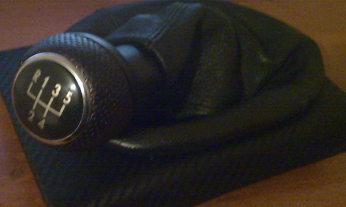

Небезизвестната топка за скоростен лост от Голф 4 за Голф 3.
Моя начин беше следния :
1. Взимаме топка за скоростен лост за Голф 4 ,която изглежда по този начин :
Забележете пластмасата,която стърчи отдолу !
2.Издърпвате тази пластмаса с едни хубави клещи и я вадите цялата :
Тя вече не е необходима,така че поже да си позволите деформации.
3.Взимате една обикновена топка от Голф 3 и я разфасовате ,за да вземете нейната пластмаса(отбелязана в червено) ,която има резба !
4.След като сте взели пластмасата от лоста за Голф 4,ви е останала гумената част.От вътрешната част тя е доста дебела и трябва да я остържете малко с каквото имате под ръка за да се увеличи малко диаметъра на дупката ,в която ще влезне пластмасата от Голф 3. Аз лично използвах скалпел за остъргването,понеже имах това,но вие може да сте по - креативни и да измислите друг начин.(Edit: ползвах шкурка за пластмаса за да заобля пластмасата от всички страни за да не надува гумената част ! )Ако не остържете достатъчно от тази гумена вътрешна част,когато слагате пластмасата от Голф 3 ,гумата топка от Голф 4 ще се надуе и няма да е визуално приятно !
5.Топката е готова и има вече резба ,на която може да се завие за лоста ви.Вие решавате какъв кожен маншон да ползвате и как да я уплътните.
Вече сложена :
Ето снимка на топката ,направена по моя горе споменат начин :
Успех ! :да:

аз си я смених преди 2 години с много по лесен начин......развих старата топка и просто почнах да навивам новата от 4-ка(незнаино как ,но се навиваше все едно си има резба,докато спря).....това е ,елементарно за секунди и не е мръднала през двете години

И моята по същия начин я сложих колега:) Без никакви промени!

Ето при мене как стана без никакво преправяне ;) Топката си я навих просто и тя си хвана. :)
