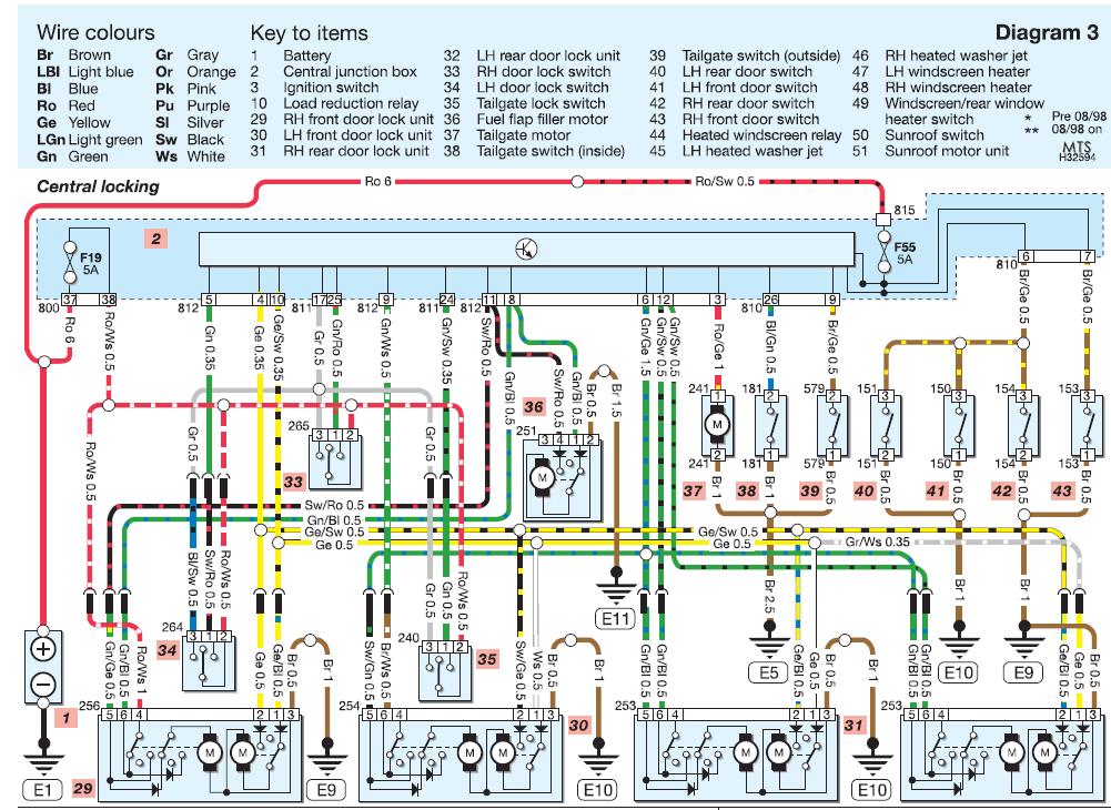

Тъкмо успях да открия една схема, и до колкото разбирам въпросното ключе в шофйорската врата е елемент под номер 33. Т.е. отключване и заключване би трябвало да се управлява с "+" на сив и зелен с червено кабели??

Мнениеот pas1.8mi » Съб 02 мар 2013 19:02
Да,прав си,Колега с + се управлява!Закл. е сив,а откл. е зелен/оранж.

само, че нещо немога да се справя с генерациите,
значи тази схема е за модели от 95...2000г., т.е. Мк1. А нашият е 2001г. Мк2, дали ще е същото?
