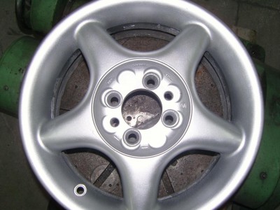

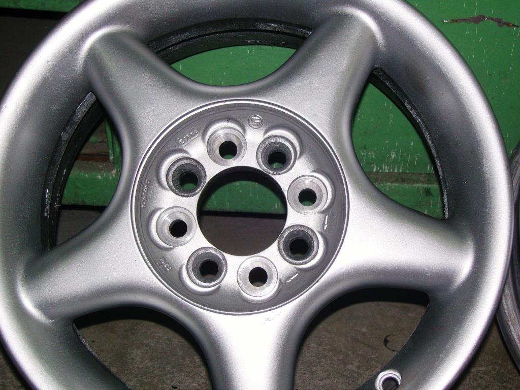

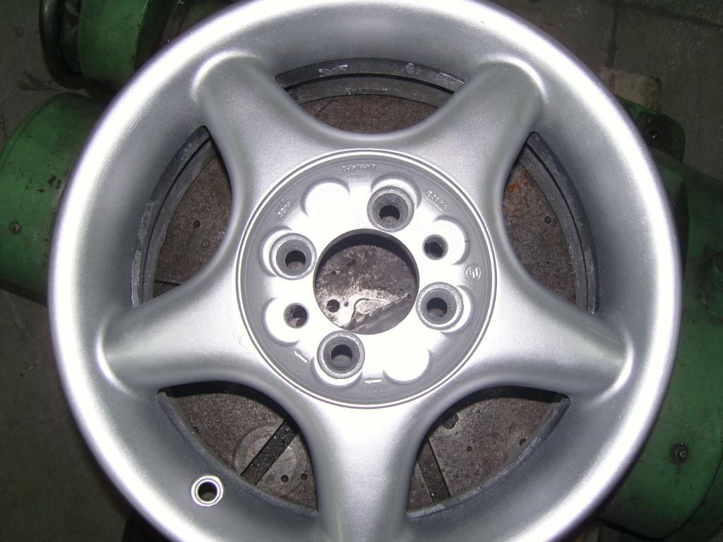

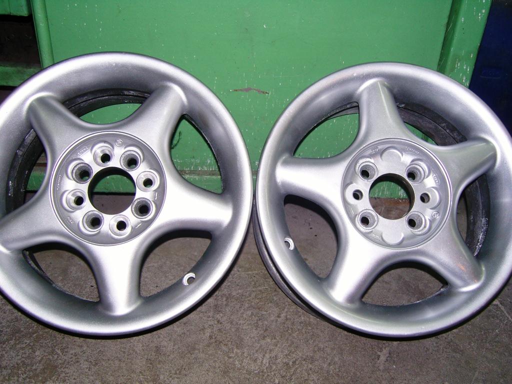

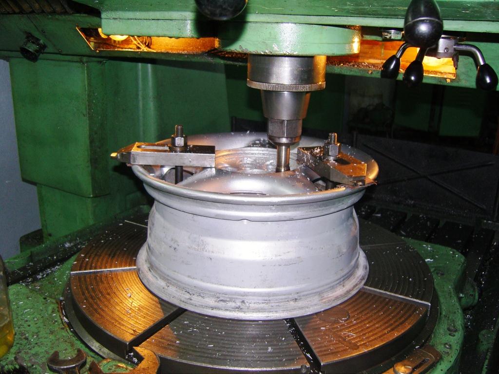

Аз съм правил подобна процедура само че изместих м-у центровото само 2 мм. ето вижте как се получи:
джантата преди обработка
по време на обработка
краен резултат
