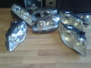

Здравейте колеги гледах такива фарове от колегите ,,Огито Ангелов'' и ,,draganeski'' и много ми харесаха.Сега зех от колегата ,,PuShE_'' двусекционни фарове и мисля да ги направя подобни на тези.
Фаровете които зех от колега ,,PuShE_'' са започнати да се правят,но не са готови и така стигнато е до тук.
Дори е беше сложил лупите,но го навих да ми ги даде ето така са застанали лупите
Той попринцип е мислил да ги боядисва само малко тук от снимката се вижда жълтото дам е мислил да ги прави черни,а аз се чудя дали така малко,но и оребрението пред късите светлини или целя черен
Аз имах един стар рефлектор който бях тръгнал да правя черен само около късите и дългите но почна да му пада покритието като го облепих и накрая целия го минах с водна шкурка и накрая със черен матов спрей
Сега на мен ми остава да реша как да го боядисам тези рефлектори и да си намеря лупи,ако някой има да предлага за предпочита не са с цокъл Х7.

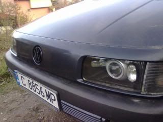

Ето какво направих днес с мойте рефлектори,така 1-во ги боядисах така
Но ми изглеждаше много посно и ги направих така
Една снимка вече и с сложени стъкла сега остава да си намеря лупи и да ги пробвам,утре трябва да се видя с един колега за лупи,и ще видим какво ще стане

Браво, колега! Много добре се получава! И на мен по ми допада варианта да не се се прави черен целия рефлектор.
Очаквам с интерес крайния резултат... :да:

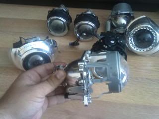

Вие се радвайте че поне за Г3 продават кристални стъкла....поне си спестявате стъргането на оребренията!!!
п.п.-Лупите на червения голф(хърватския) не са от Туарег!!!Мойте са от Туарег и са Хела..неговите са от Пасат и са Валео..
Знам защото съм разфасовал и от двата вида фарове...барабар със Фаетон,Голф R32 и др.
Ето на тези снимки се вижда от какъв фар е(този от ляво,десните са от Туарег(мойте)),и на долната-самата лупа(тази в ляво зад ръката):
