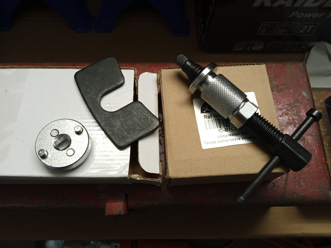

Такъв инструмент купувах преди време да си уплътня една поръчка. ама е някакъв универсален и не знам дали ще стане

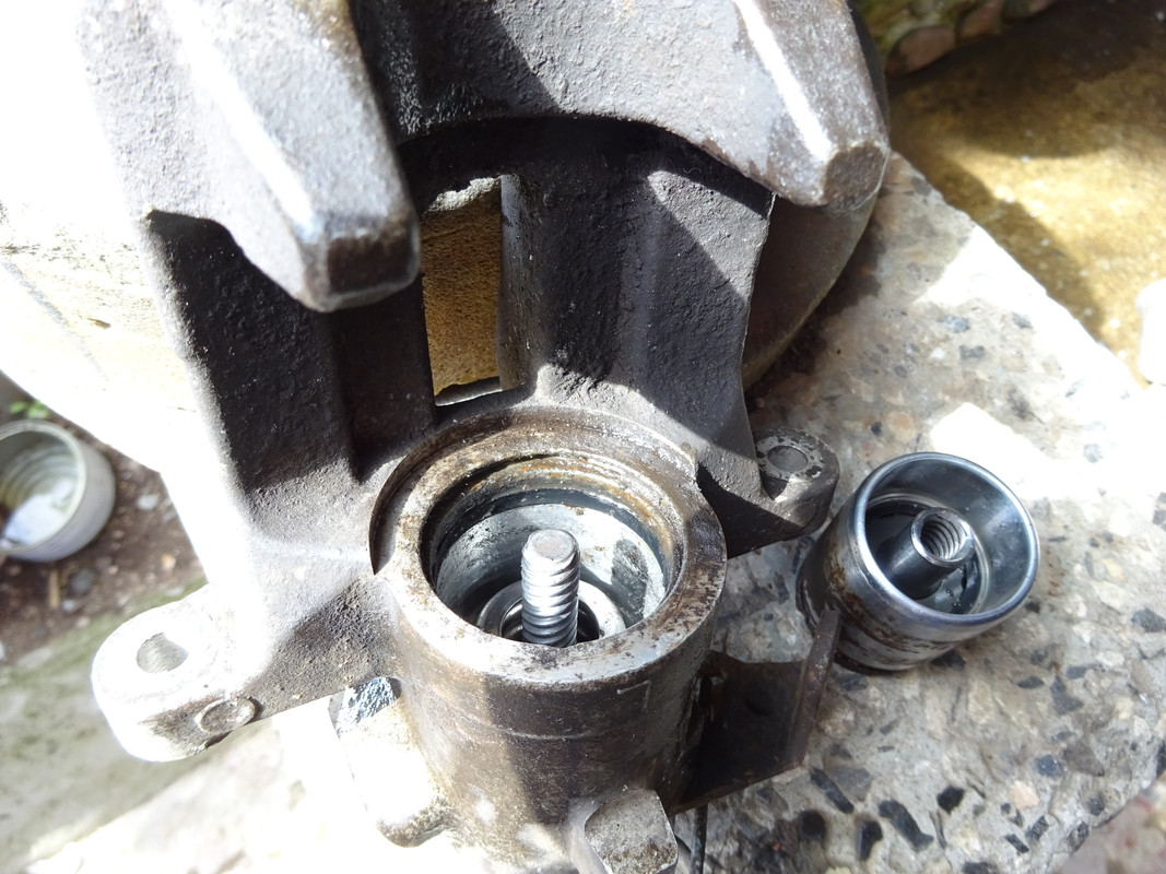

ето и снимки на стария апарат който свалиха преди 2г.
цилиндърчето направо беше разядено от ръжда, за това не знам и тук какво да очакавм и май по добре наистина рециклиран

Инструмента може и да стане ...........но без проба няма как да разбереш .Колкото до обезвъздушаването ,ако няма да сменяш спирачната течност ,ще я обезвъздушиш лесно но сам ше ти е тегаво и изнервящо .Моята я сменяха с машина и стана за 15 минути .

Смених апарата с рециклиран, (инструмента за връщане на буталото от снимката по горе става) Стария апарат беше тотално блокирал. Порблем обаче с обезвъздушаването. Направихме го вчера десетина пъти като първите 3, 4 пъти излизаше въздух от пробката след това вече само спирачна течност. Мислех си че е ок, но днес изкарах колата да пробвам. Педала пропада, ако не натискам спирачката повече време и първото натискане пропада почти до долу като осезаемо спиране се усеща чак накрая. Ако напомпам още наколко пъти се втвърдява и спира както преди. Ужас е и не може да се кара така. Въаможно ли е да е отишъл възхух към някое друго колело. Странно ми изглежда понеже колата беше на крик и най високата точка е била отзад вдясно. не сме обезвъздушавали други колела
