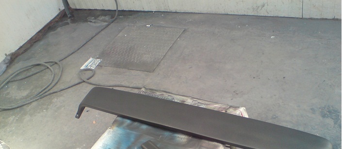

Здравейте, имам проблем с няколко пластмасови елементи в салона. От слънцето няколко пластмаси са изгоряли до толкова, че се ронят в горния пласт. Разгледах няколко чуждестранни сайта със съвети за освежаване на пластмаса. Изброените начини бяха шлайфане и заглаждане, нагряване със сушоар за да се размекне горния слой. Но за съжаление при мен са доста захабени особено дръжките на вратите и мисля че няма да помогне :confused .
Въпроса ми беше има ли някакъв грунд или нещо подобно за пластмаса с което може да се запълнят по едрите захабявания.

За това ми казаха да купя "структура".100 грама(30лв/л) ще стигнат за всички детаили на 2 коли и стават,като нови.
Какво представлява тази "структура" и от къде мога да го закупя? Иначе на снимката изглежда, че ефекта е добър.

Магазин за автобоя.
