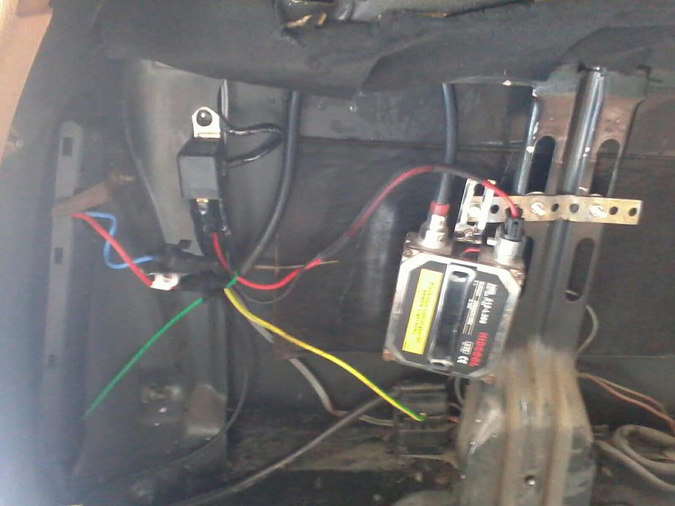

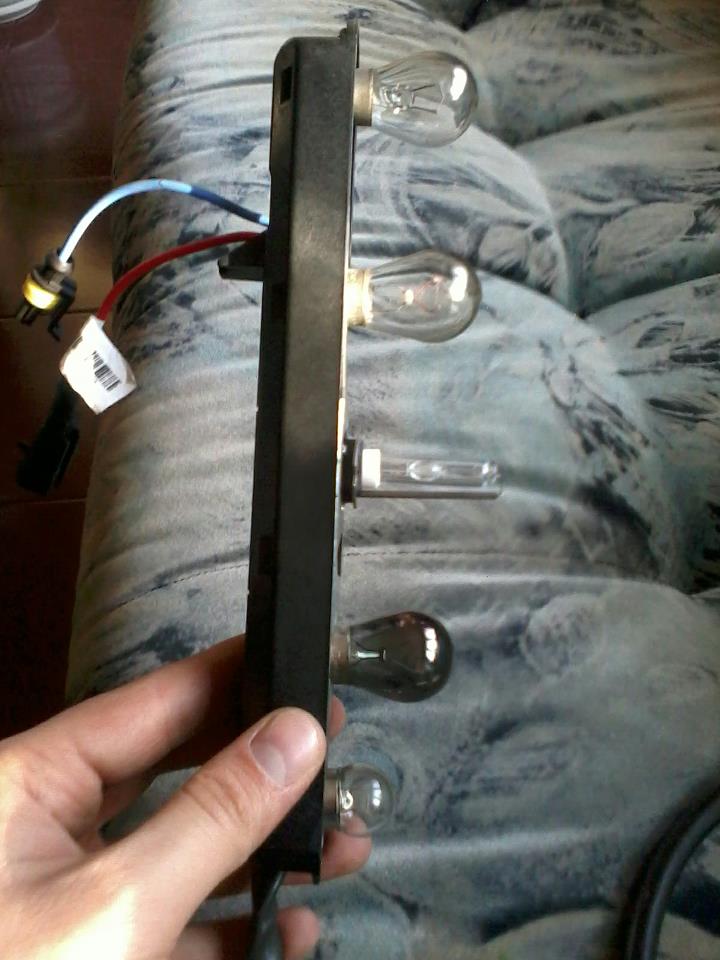

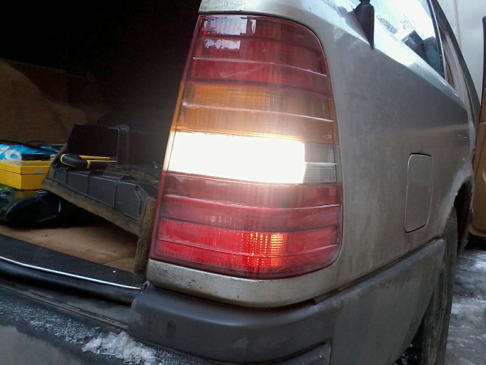

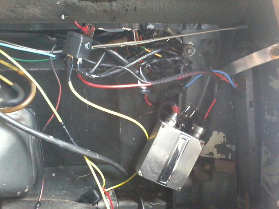

На 124-ката стана перфектно с H3 крушки. С ето такъв комплект http://www.avto.bim.bg/Xenon-H3-35W-4300K-Premium-s-1-godina-garanciq_pr24991.html
Хубаво е да се прекара отделна инсталация с релета и прекъсвачи защото фабричната инсталация няма как да издържи на натоварването. Крайния ефект е, че светлините на задната скорост светят почти като фаровете отпред. :)
