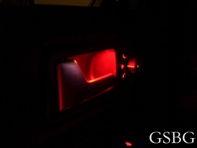

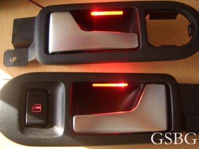

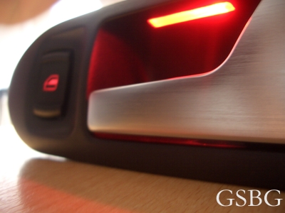

И да засилим малко интригата... няколко идеи, които могат да се реализират и с "подръчни" материали.
http://www.gsbg-tuning.de/tuergriffbeleuchtung/golf-4-r32-alu.html

Petyoffy написа:И да засилим малко интригата... няколко идеи, които могат да се реализират и с "подръчни" материали.
някой ще сподели ли как с подръчни материали става това - готино е

Дремел(салия) и желание.

mupk0 написа:Дремел(салия) и желание.
... а в отвора се слага пластмасово парче (напр. от бъркалка, линийка и т.н.), матира се със шкурка и ЛЕД-подсветка отзад.
