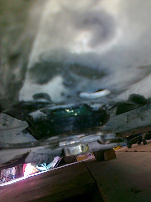

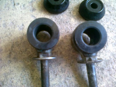

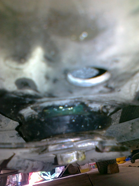

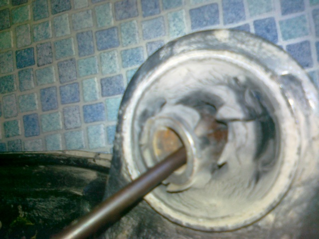

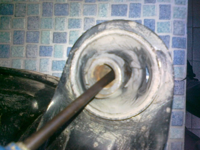

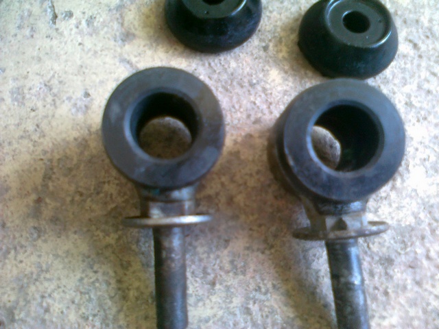

Дойде време да сменям тампоните на носачите и реших да сложа полиуретанови, бг производство закупени от фeрариста .И тези на биалетката взети от колега от форума .
старите тампони

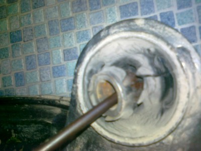

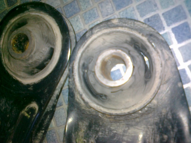

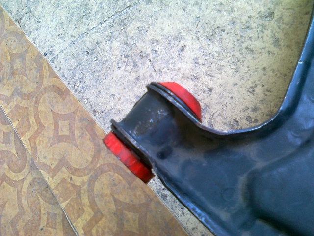

След като ми ги поставиха на преса придобиха друг вид

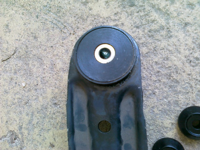

Мнениеот astrata » Пет 03 май 2013 16:56

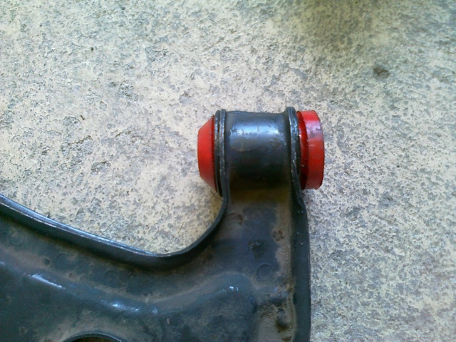

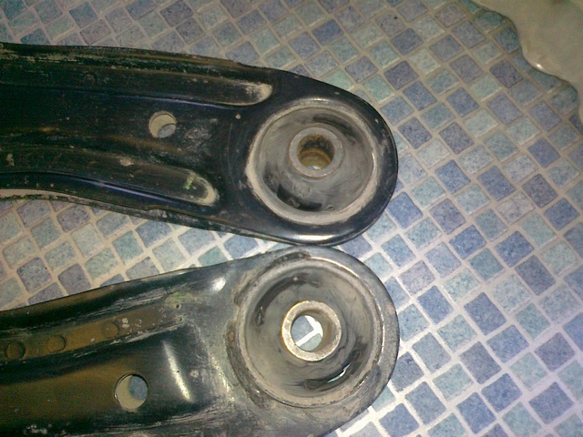

Доста зор видях докато монтирам носачите, червените доста излизат като се набият на преса и влизат със голям зор на мястото си.Ето какво разтояние се получава.

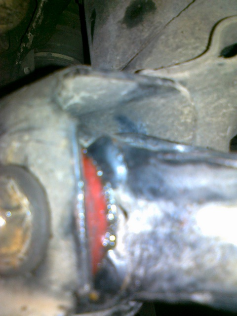

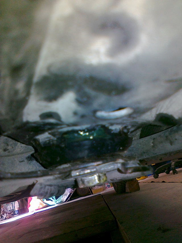

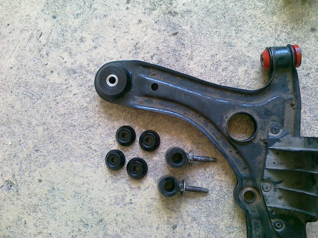

Мнениеот astrata » Пет 03 май 2013 16:58

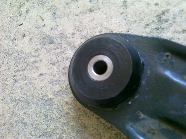

Ето ги поставени, малко са лоши снимките

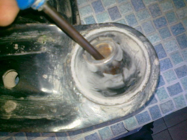

Като ги монтирахме ги смазахме със морска грес ,понеже така препоръчват .Возията на колата стана по стегната и малко по твърда, но сега реагира по добре .На черно колата немо га дая позная .Също така сменянето на скоростите е по бързо и стегнато, поне така ми се струва няма го това лашкате .Не ми харесаха как излизат червените тампони като се набият, доста зор видях докато ги монтирам поне при мене се получи така а не ми се режеха на две и така да ги монтирам.

Предния тампон на носача защо така се е разжлембил?
Винаги ли така става или това е проблем с монтажа?
Замислил съм следната комбинация:
Преден на носача: полиуретан.
Заден на носача: плътен от R32
Макферсон: полиуретан.
В тая връзка: Тампона от Р32 пасва ли 1:1 в Голф3?
batko_miro
Мнения: 1636
Автомобил: VW Golf
Двигател: CHGA 2010
Re: Смяна тампони на предни носачи със полиуретанови на Голф
Мнениеот batko_miro » Нед 05 май 2013 11:14
Пасва идеално, даже няма нужда от центрираща втулка да се монтира понеже отвора за болта при R32 е широк точно колкото болта. Монтирай смело, вече повече от година карам с такива тампони :th_up
