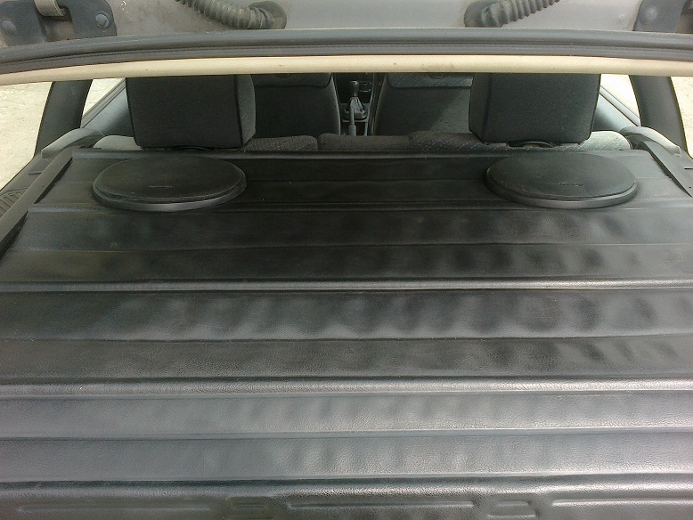

Здравейте колеги, от доста време ми се върти една идея в главата а именно задни колони в пасата. Реализирах я и ето какво се получи: Дано да съм бил полезен на някой!!!
Ето това е крайния резултат.Лично на мен ми харесва.
След което малко с работа със зегето и отворите за елипсите са готови.После наложих щората върху пдч-то и изрязах и нея.

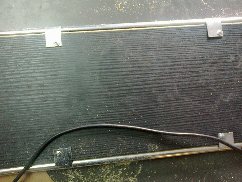

1 парче пдч с размери 1090x220x18мм и с ламаринки извити по рейките и хванати със самонарезни винтчета за дърво.

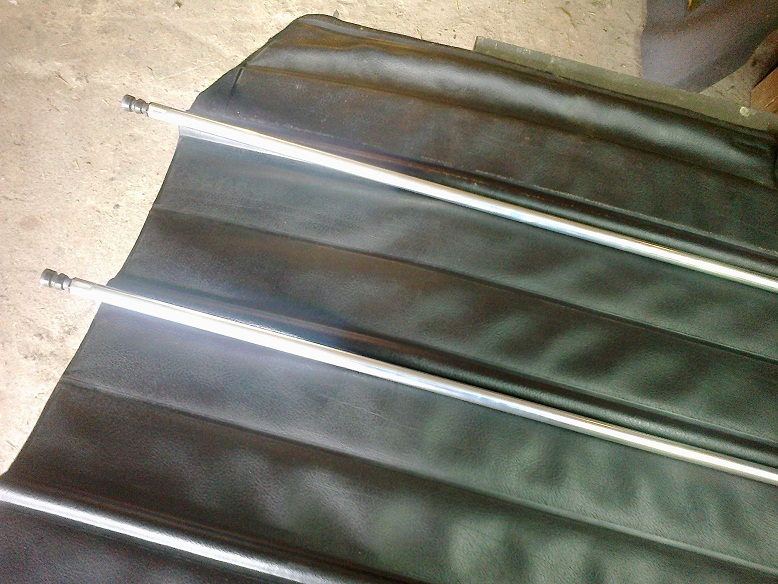

Първо извадих първите 2 рейки от щората от към седалките

Станало е екстра, но това винаги е нож с две остриета. Сега като се минава през неравности и тоя тежък талашт ще вземе да подскача и за нула време ще разбие пластмасите отстрани и щората ще вземе да пада в багажника.

Ами станало е доста здраво и едва ли ще се разбие но с времето ще си покаже.Иначе свири доста прилично,останах доста изненадан от саунда който се получи направо много се кефя heavy metal zork
