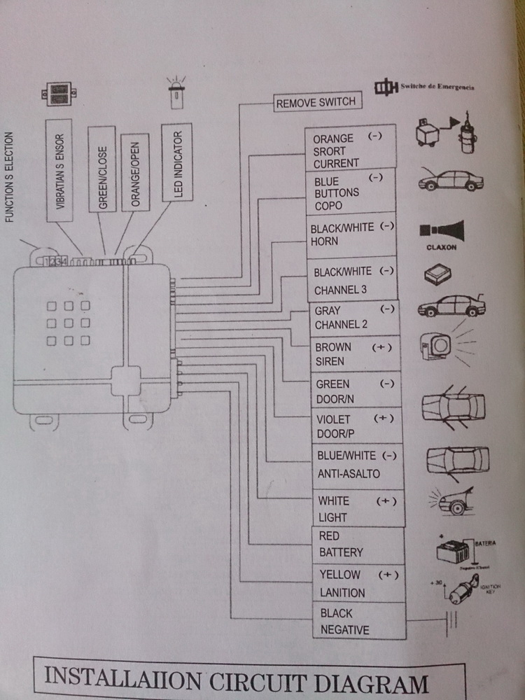

Здравеите колеги, купих си една китайска аларма, но нещо не ми е ясно как да я свържа,по точно към кои кабели на колата да я свържа, ако може малко помощ? На голф3 ще се слага

Колега, сложи едни по-читави снимки (с по-голяма резолюция), че на тия не се вижда нищо.

Мигачите са черен/бял и черен/зелен(на бушонното табло).Бутони врати са кафяв/бял,намират се в ляво от краката на шоф.(подават маса).Централно са сив и зелен(намират се в ляво от краката на шоф. и се управляват с +).Захранване и контакт се надявам и сам да откриеш кои са! :c020

мерси колега за помощта, справих се :)
