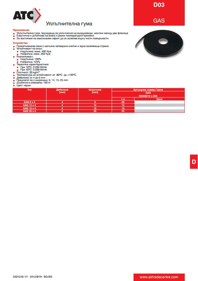

Колега аз ползвах от това:

Колега ivchoto от къде го купуваш този уплътнителна гума и каква цена е?
ivchoto
Мнения: 341
Регистриран на: Сря 11 ное 2009 14:24
Автомобил: SUBARU OUTBACK
Двигател: 2000
Местоположение: bg okolo plovdiv
Re: Влиза вода от заден стоп на Г3 - Как да го оправя?
Мнениеот ivchoto » Сря 17 юли 2013 21:19
Колега ето цените и адреса:
http://www.airtradecentre.com/BG/BG/%D0%9A%D0%BE%D0%BD%D1%82%D0%B0%D0%BA%D1%82%D0%B8
Цена без ДДC
400118
Уплътнителна гума GAS 9x4mm L=100m
14,20 BGN
400119
Уплътнителна гума GAS 12x4mm L=100m
17,40 BGN
400121
Уплътнителна гума GAS 15x4mm L=100m
20,30 BGN
400122
Уплътнителна гума GAS 25x4mm L=100m
38,00 BGN
