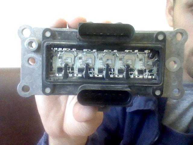

Пускам тази тема за колегите с въпросния двигател , които имат проблеми с комутатора и ме питат как да си го оправят.
На който не му се занимава аз мога да се заема да му възстановя комутатора на петака.Сблъсках се вече с 3 подобни случая и при трите проблема се оказа един и същ а именно лош контакт.
Проблема както е известно на "страдащите" е изчезващ цилиндър ,който ту се оправя ту се разваля и се почват мъките и смени на бобини кабели свещи.
Нов комутатор е към 680лв оригинален и заместител Фасет за около 300лв.
Поправката се състои в възстановяването на вътрешните връзки от керамичната плочка до изводите на куплунгите.
Проблема е ,че заводските крачета са алуминиеви и са точковани към контактните площадки.Необходимо е да се отвори комутатора ,като се пререже пластмасовия капак с надписите. След отварянето е необходимо да се запомнят всички връзки къде как водят за да няма грешки после.От алуминиевата страна на комутатора има нитове които се разнитоват и 4 болта , които след отвъртане вече може да премахнем пластмасовото тяло с куплунгите.С премахването на тялото се разрушават и връзките с алуминиевите крачета (местата на които сме запомнили след прерязването на капака).
След отварянето на капака запишете си разположението на всички проводници.
Вътре има изолационно желе, което е доста лепкаво.След като имаме улеснен достъп до керамичната платка, изтъргваме желето само там ,където са контактните площадки за да ги калайдисаме.За да се калайдиса площадката добре е необходимо да погреете предварително платката до около 70 градуса и да има нанесен флюс върху площадката.След като сме калайдисали площадките с поялника вече можем да запоим меден проводник към площадките на керамиката.
Връщаме пластмасовото тяло като предварително се силиконира и стягаме с болтовете.Другите краища на проводниците запояваме към изводите на куплунгите , които предварително сме почистили до меден блясък (имат покритие което не може да се запои).Поставяме изрязания капак и го силиконираме. След пробата в колата се наслаждавате на истинския звук на петака и забравяте вече за този възел. :drunk

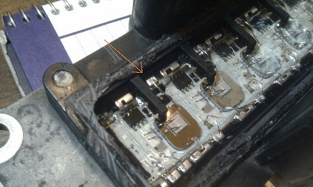

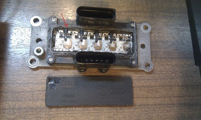

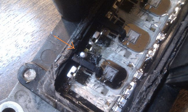

Долните снимки са от английски форум където опитват да запоят алуминий което е неправилно и нетрайно.
Аз подменям всички алуминиеви с медни проводници и проблема генерално се решава.
