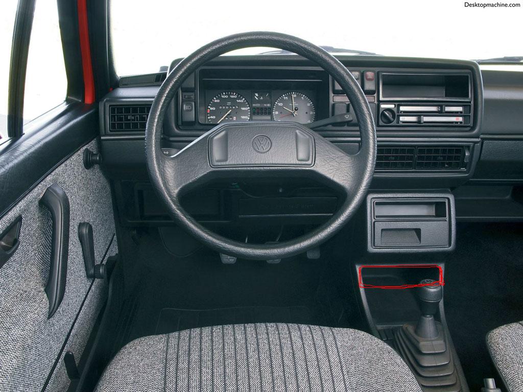

аз съм намислил по нататък да преместя моето там доло където съм заградил в червено,пепелник аз го ползвам за бушончета стотинки и други дреболиики,за това не искам много много да е там

mupk0 написа:Изображение
Това как се постига.Искам и аз да си пратя радиото там долу :)
Ми попитай,и ще ти се отговори! mhihi Снимката е на моята кола,няма "груби селски прояви" всичко се прави технически грамотно и естетически издържано! :Mr Green Fun Само че за целта трябва да си непушач,щото се лишаваш от пепелника.Пепелника се изрязва лекичко по размера на шейната на ЦД-то,кабелите се "освобождават" внимателно от изолалацията която ги задържа и се изтеглят надолу към барчето.Дължината им е предостатъчна,евентуално може да си оставите запалката ,най малкото за да си вкл. зарядното за тел. но тогава таблото ми беше пластмасово, запалката много лесно я монтирах до контактния ключ.Но впоследствие понеже се задвижвах с некви моми дето пушеха повече от комините на Кремиковци,ми се наложи една малко по скъпа инвестиция(но която много ме радва),а именно барче Votex mhihi
И тогава си имате пепелник ,запалка и ЦД долу! :Mr Green Fun
