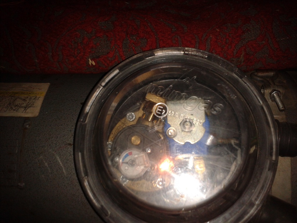

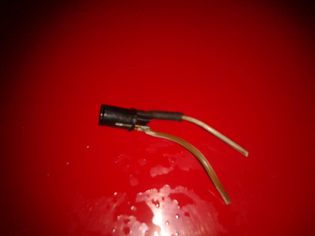

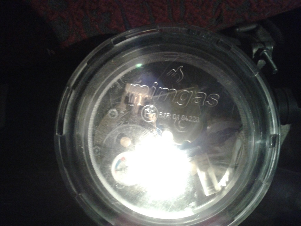

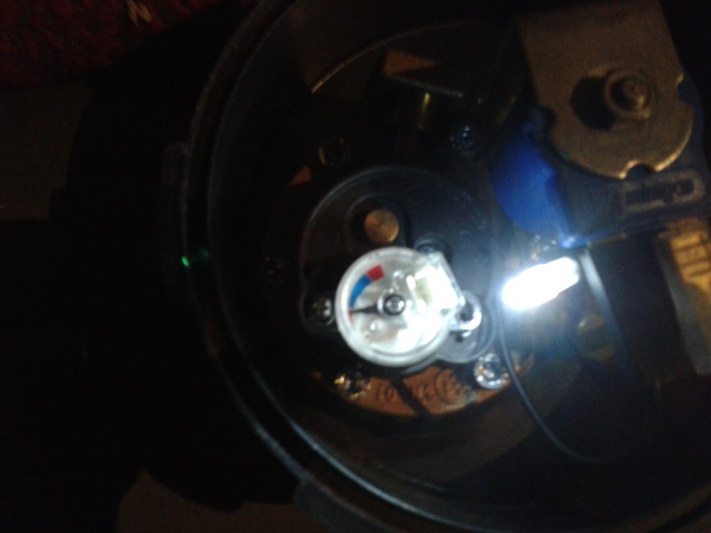

Здравейте колеги! Оная вечер трябваше да ходя на някаде с голфчето,не знаех колко газ има, когато погледнах при газовата icon_idea вечер е пълен мрак :biggrin и така ми дойде идеята да сложа осветление там :a045 Нужни са ви: 1бр. фасунка (за осветление на табло), 1бр. крушка, 2бр кабели(колкото да стигнат от газовата до един от стоповете) и 2бр обувки за кабели(мъжки)На снимките по долу съм написал как става (четете от долу на горе). Ако крущката не светне я завъртете има + и -. На снимките не се вижда добре,светкавицата пречи.., на живо е супер. ВСИЧКО СЕ ИЗОЛИРА ДОБРЕ,защото се пак е при газовата..
това е фасунката, нея закрепваме там където искаме да свети (със силикон)
това са обувките, запояваме ги за двата кабела и ги свързваме към един от двата габарита,който е по близо до газовата ( точно зад крушката за габарита има женски обувки)
можа да сложите крушка по избор
ето и резултата с LED светлина
и с обикновена крушка, но светкавицата пречи и не се вижда хубаво, но пак се вижда че нямам много газ :D:D
